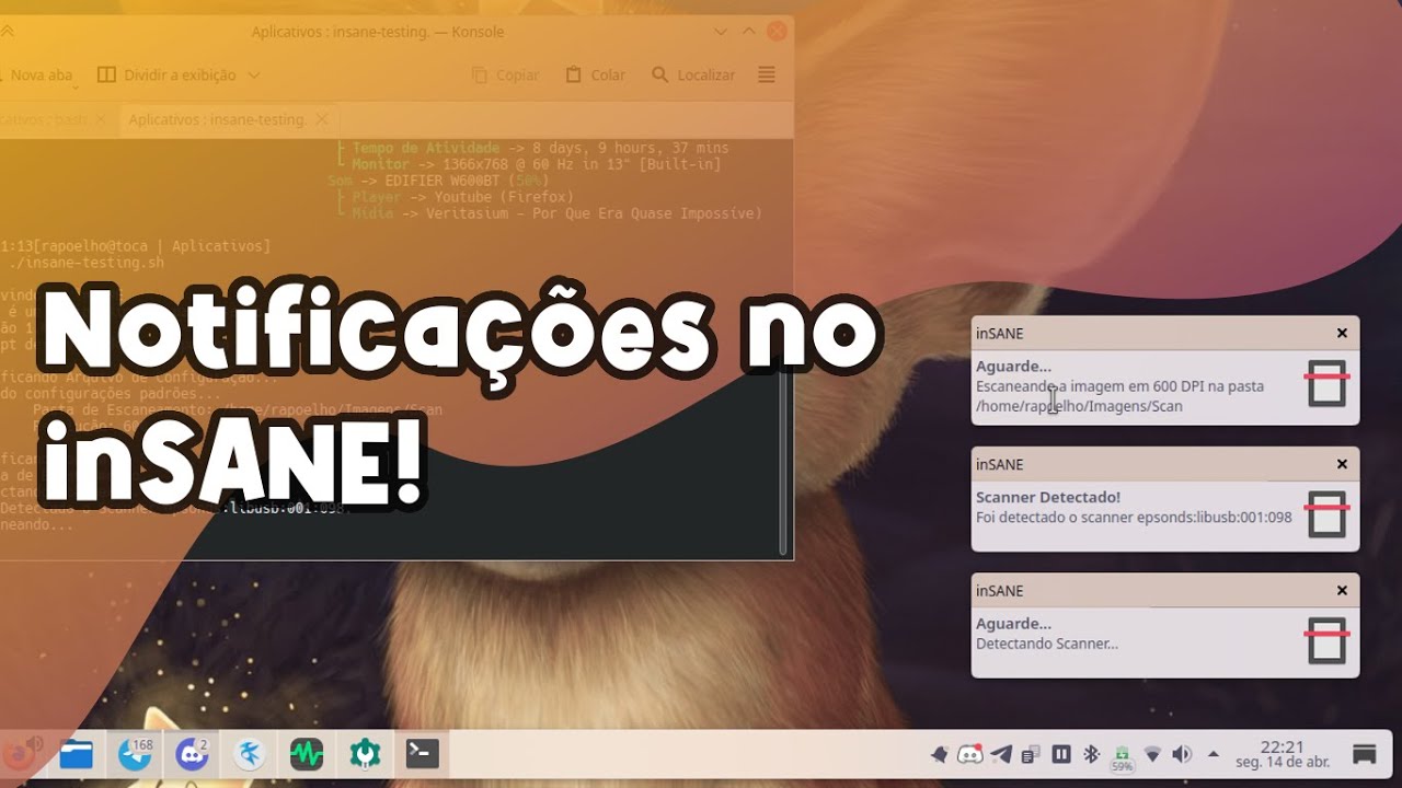

Estou testando mais algumas pequenas alterações no inSANE: Notificações.
Brinquei um pouco com o notify-send e cheguei em alguns resultados bem interessantes. Como nesses aqui, em que é usado o notify-send para informar as etapas do Script:

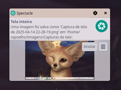

Embora que eu ache que uma notificação nesse estilo aqui, ficasse melhor:
E essa aqui é a rotina que está fazendo as notificações:

Finalmente, versão 1.1.0
Fiz essas mudanças no código do inSANE, e ontem decidi lançar a versão 1.1.0 dele no GitHub.
E com essas melhorias em relação à versão 1.0.2:
  • A adição de uma rotina para verificar se o SANE está instalado;
  • Mudança na rotina de Verificar o Scanner;
  • Agora o SANE para a execução caso não encontre um Scanner USB disponível;
  • Adição das notificações (Documentado na Toca do Rapoelho)
E essas mudanças estão documentadas na Toca do Rapoelho:
E as notificações são bem agnósticas quanto ao Desktop utilizado:
