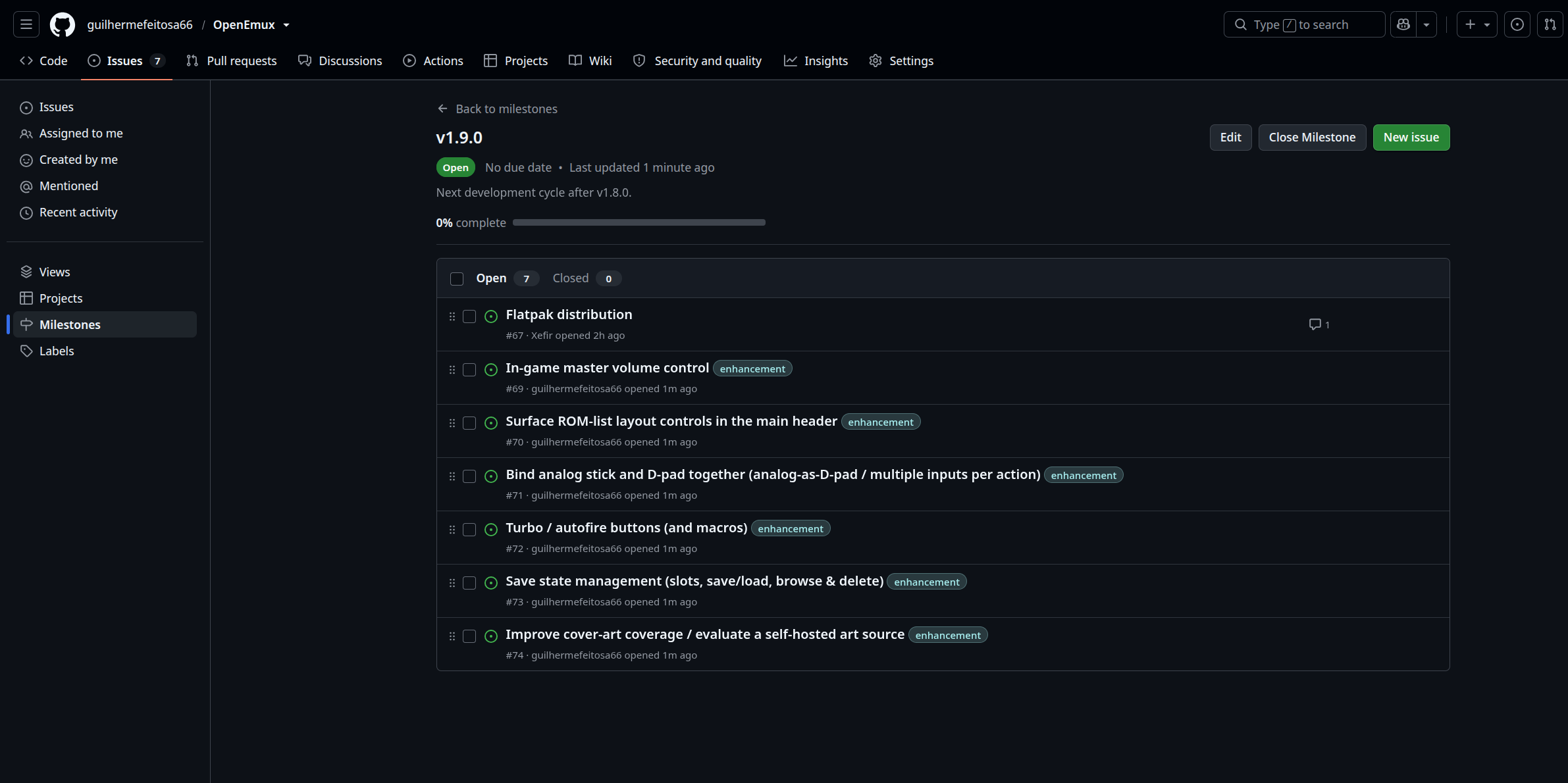

@mozertdev , como sempre, excelentes sugestões e feedbacks!
já anotei todos aqui, vou documentar as issues pra sair esses ajustes na milestone v1.9.0. Adicionei uma opção secundária pra fazer scrap das capas pelo screenscraper.fr, já embiti minhas chaves que os mantenedores liberaram pra OpenEmux, ai caso tenha cota livre de uso, vai poder fazer o sync das capas por essa api, sem precisar usar credencial propria, mas se quiser usar a prorpia conta, deixei configurável em ajustes, e uma seção de avançados para usar a propria credencial de desenvolvedor e sobreescrever a do app. Usei a mesma abordagem que o pessoal usou no batousera e outros front-ends de emulação. vlw demais! abração!
próximos passos:
Obrigado pela explicação, @mozertdev :+1:

PS: Depois eu entro no Github e abro uma issue lá no seu projeto, caso você queira creditar as melhorias anteriores, pode ser?
Hello!
Subi a pouco tempo a release 1.9.0
Agora em flatpak tmb.
Sim, sim com certeza! Acredito que consigo marcar nas issues, mesmo após fechadas.

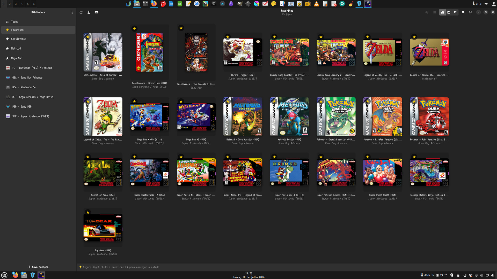

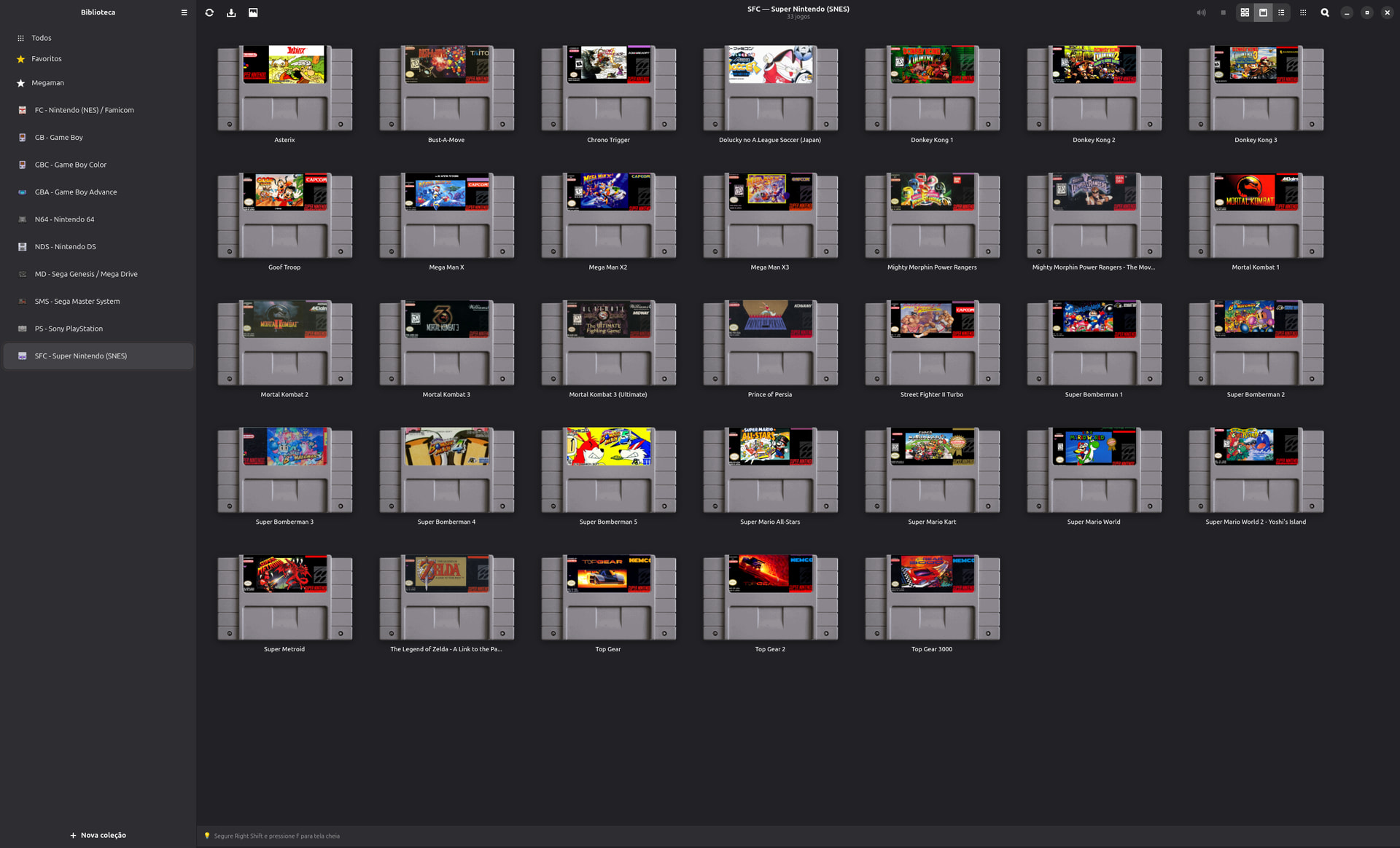

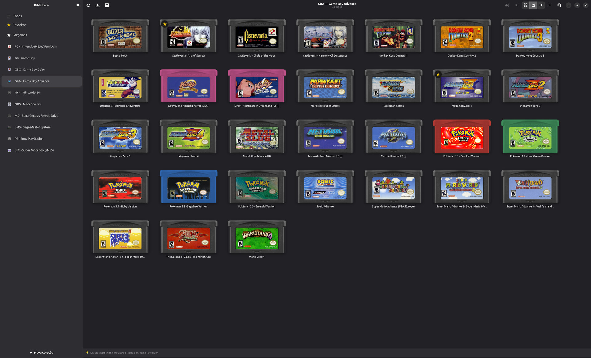

Opa @Guilherme_Feitoza , como estão as coisas? Então, fiz a análise da v1.9.2! Dessa vez testei um pouco mais a fundo. Escolhi o jogo “Aero Fighters (Sonic Wings)” para fazer esse teste, porquê a feature de Autofire se encaixa bem nele. Essa versão tá bem melhor que a v1.6.0 mas encontrei alguns bugs e vou relatar nesse post.
Como foi meu teste:
  1. Baixei e instalei o OpenEmux v1.9.2(AppImage) usando o AppImage Pool para integrar ao sistema (funcionou perfeitamente);
  2. O aplicativo já estava todo em português do Brasil reconhecendo “locale” (funcionou perfeitamente);
    2.1 Li todas as instruções no início e foram úteis. Desmarquei a caixa para reaparecer ao iniciar o OpenEmux (funcionou perfeitamente);
  3. Usei o botão de import na interface principal para importar todas as roms. Usei também o drag-and-drop com algumas roms. (funcionou perfeitamente);
  4. Não precisei utilizar o botão de sincronizar capas porquê o sistema já atualizou automáticamente quando importei as roms, mas o botão de sincronização segue funcionando. A API usada foi as da configuração padrão “a do próprio projeto + libretro” (funcionou muito bem para 95% das roms, porém alguns titulos ainda ficam com o ícone de fallback, acredito que seja os nomes, talvez se eu atualizar os nomes pode ser que a API reconheça);
  5. Alterei a apresentação das capas direto pelos botões na interface principal, testei todos os botões relacionados a apresentação das capas (funcionou perfeitamente);
  6. Alterei os filtros da lista de roms direto pelos botões na interface principal (funcionou perfeitamente);
  7. Utilizei a função de salvar favoritos. (funcionou perfeitamente);
  8. Utilizei a função de criar coleções. (funcionou perfeitamente);
  9. Em “Preferências > Controles” fiz o remap dos comandos do controle (Xbox Series S controller). Aceitou os comandos direto do controle sem conflito algum (funcionou perfeitamente);
  10. Ativei a feature de “Autofire” no controle usando o modo padrão. (funcionou perfeitamente);
  11. Ativei a feature de “Save State” no controle tanto para save quanto para load. (não funcionou);
  12. Iniciei e finalizei Aero Fighters do SNES sem problemas de emulação. O slowdown que tive é por conta da limitação do próprio SNES presente no console físico. (funcionou perfeitamente);
    12.1. Mas o controle analógico não funcionou por padrão em nenhuma das configurações. Tive que fechar o jogo, modificar os direcionais para os analógicos esquerdo e então ficou funcionando tanto o analógico esquerdo quanto os d-pads. (funcionou depois de modificações);
    12.2. O controle do som funcionou para mutar e desmutar mas o controle do volume não está funcionando. (funcionou parcialmente. Mas a parte principal não funcionou).
Sugestões:
  1. Notei que apresentação das capas está puxando muito processamento. Então testei enquanto observava as threads no BTOP e notei que todo o processamento está sendo executado em single thread. Talvez mudar a execução da lógica para multi-thread resolva o problema;
  2. Se estou com o jogo aberto e quero mudar os controles, eu faço as modificações porém elas só são lidas quando o jogo é fechado e aberto novamente. Seria interessante que essa atualização acontecesse sem precisar de fechar e abrir o jogo novamente;
  3. As vezes queremos apenas reiniciar o jogo e essa função não existe na interface. Seria bom ter um botão dedicado a reiniciar a rom sem precisar fecha-la e abri-la novamente;
  4. Atualmente, para acessar as Configurações / Preferências temos que clicar no botão de menu hamburguer para depois acessar as preferências. Seria interessante ter um botão de atalho na interface direto para as Configurações / Preferências tornaria a experiência mais fluida e intuítiva.
É isso. Acho que essa versão está muito boa (v.1.9.2), apesar desses pequenos bugs a experiência tá melhor do que na versão v1.6.0 (que já estava bacana).

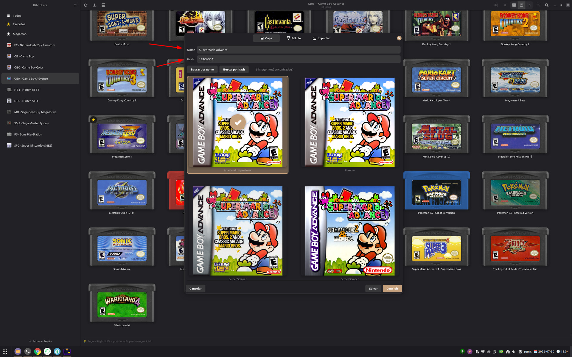

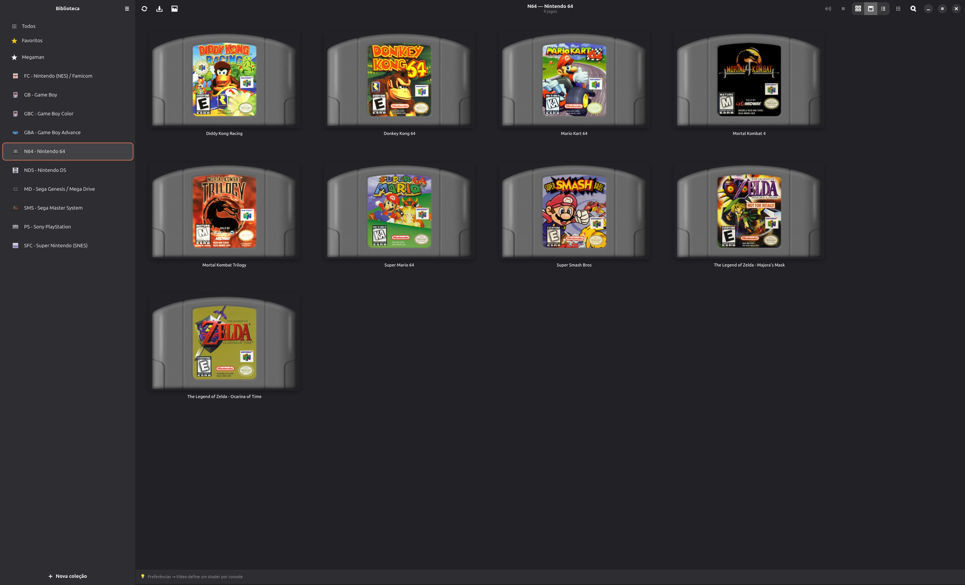

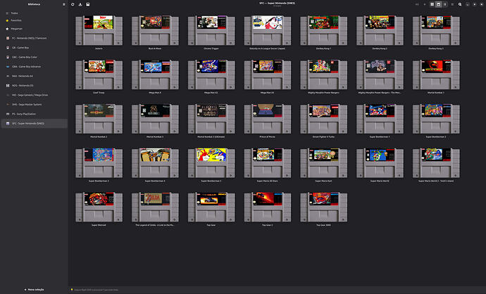

E ai, @Guilherme_Feitoza ! Tudo certo?
Testei a hipotese da API não estar encontrando algumas capas por conta dos nomes e realmente era isso. Uma das minhas roms estava com o nome de Final Fantasy 2 e não achou a capa e quando renomeei para Final Fantasy II e pedi para atualizar as capas encontrou sem problemas.
Tendo constatado isso e sabendo que a atual solução com as APIs resolve 95% ou mais das capas, acredito que mudanças de API devem surtir pouco efeito para resolver esses 5% de ocorrencias.
A maior dificuldade de utilizar o método de renomear é que você nunca sabe qual é o nome correto que a API está reconhecendo, o que pode levar a inumeras tentativas até que dê certo.
Para resolver esse impasse pensei em uma solução: Se ao clicar com o botão direito sobre o item da rom sem capa existisse a opção “encontrar capa manualmente” ou algo similar. Essa opção abriria um “modal” onde ele teria uma buscador. Esse buscador é alimentado diretamente pelos nomes de capa validos registrados na API. O usuário escreve o nome do jogo de formar parcial e vai encontrar correspondências próximas, quando encontrar a correta ele a seleciona, no proprio “modal” já aparece um sample da capa para o usuário confirmar se é mesmo aquela, caso seja o usuário confirma e o próprio sistema já altera o nome da ROM para o correto da API e atualiza a capa.
Em um segundo momento essa feature pode ser refinada, adicionando um filtro para mostrar todas roms sem capa para facilitar realizar o procedimento de busca da capa e até mesmo fazer sugestões de capas.
Só um ponto de atenção aqui: O software está encontrando a capa segundo o nome do arquivo e encontrando a correspondencia na API segundo a alteração do nome do arquivo. Essa mudança de nome do arquivo pode acabar “quebrando” outras coisas como uma “Save State” ou “Save” que utiliza o nome do arquivo para exercer as funções. Talvez fosse interessante resolver essa lista de uma outra forma sem ter que alterar o nome do arquivo em si, mas só a representação dele no banco de dados.
ah! essa opção existe, hehehehe já tá na v1.9.2
quando vai no menu de contexto da rom (com botão direito ou nos 3 pontos “…”) tem a opção
“gerenciar capa…” ou “gerencia rótulo…” dependendo do modo de visualização, ai aparece esse gestor aqui:
dá pra pesquisar pelo nome ou pelo hash da rom.
realmente esse ponto me pegou, se renomear os arquivos, vai perder referencia da capa já baixada e o save state…
vou abrir uma issue sobre isso tmb…

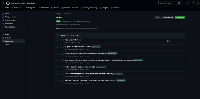

me passaram outros bugs desapercebidos também de configuração de controle. alguns atalhos não tão funcionando, e no N64 não tava funcionando corretamente o direcional + analógico
vou tentar resolver esses bugs que incomodam mais nessa milestone 1.10.0
valeu, @mozertdev !
Eu tentei usar dessa maneira mas aparentemente o buscador é muito acertivo e busca nomes muito precisos e também demora bastante até terminar a busca (acabei não conseguindo encontrar as capas que eu testei em varias tentativas de cada uma delas, mas ainda é melhor que renomear e pedir para sincronizar).
Talvez se funcionasse em duas etapas, a primeira como um Fuzzy Finder que lista somente os nomes registrados que podem ser o que você busca e uma segunda etapa que mostra a arte da capa depois de escolher uma das opções.
Por exemplo quero encontrar a capa de “Mega Man & Bass”
Busco por “Mega Man”;
Recebo uma lista com N possibilidades dentro do banco da API (Mega Man X, Mega Man X 2, Mega Man X 3 e etc);
Procuro pelo nome que mais se adequa;
O modal mostra a Sample da capa;
Confiro e confirmo ou procuro por outra se não for a que preciso.
Boa ideia… Eu vou ver se as outras API suporta busca fuzzy, posso normalizar os nomes na busca automática, mas no dump que fiz das capas do libretro, talvez eu consiga melhorar a busca. Não sei se vc testou ainda… Esse modal de gerenciar a capa tem 3 abas, a última é pra importar um arquivo, seria em último caso de não conseguir achar as imagens nos provedores de ArtWork, da pra pegar alguma na internet. Ah! e ainda dá pra fazer edição básica.
