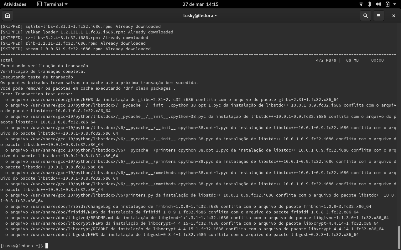

Fedora 32 beta não instala a Steam

Isso é um erro no repositório, a glibc está com duas versões diferentes no repositório para diferentes arquiteturas mas com versões diferentes e o pacote da steam puxa uma mais recente na 32 bits que a 64 bits, mais ou menos como o @thiagoalessio disse, parece que vários pacotes core estão com versões diferentes para 32 bits e 64 bits… só esperar

Não é normal, as versões são diferentes:
Versão 32 bits: glibc-2.31.2
Versão 64 bits: glibc-2.31.1
As versões pra diferentes arquiteturas até podem ser diferentes (em casos muito raros), desde que o gestor de pacotes não se importe em substituir arquivos porque ambas as versões compartilham arquivos comuns como changelogs, etc… como o DNF não substitui arquivos ocorre esse erro, e como esses arquivos estão no repositório principal da distro é um erro no repositório…
O problema é que a bug fix, altera arquivos e como são versões diferentes o DNF não deixa instalar porque ele entende que a substituição de arquivos vai quebrar o sistema, apenas quando a versão é exatamente a mesma ele deixa

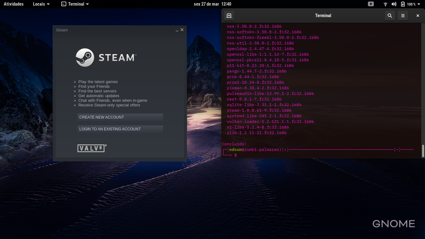

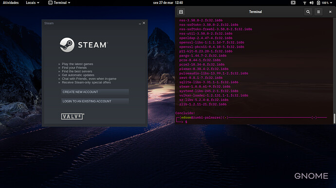

Porque o @fastos2016 fez a instalção do beta f32 atualiou o sistema e instalou de boas a steam.
@xorry Se você pretende continuar utilizando o beta é estritamente necessário manter os repositórios updates-testing ativados, tanto o oficial quanto o do rpmfusion (free/nonfree) somente isto.

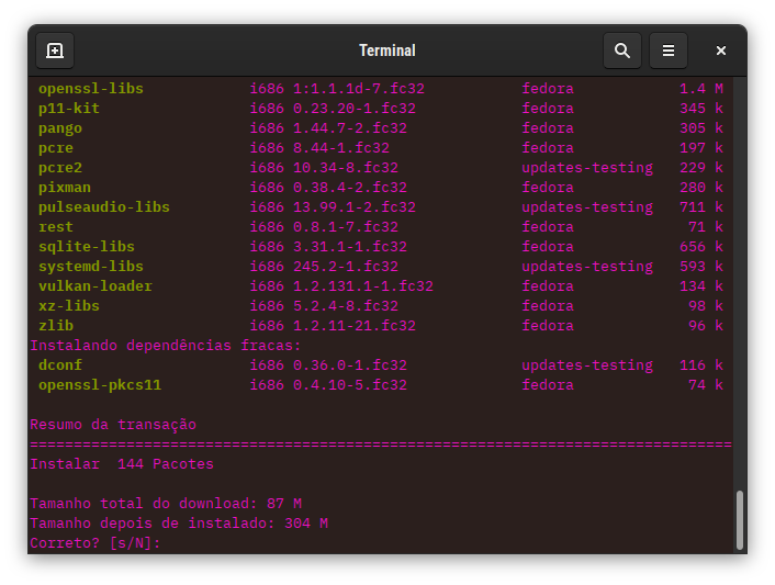

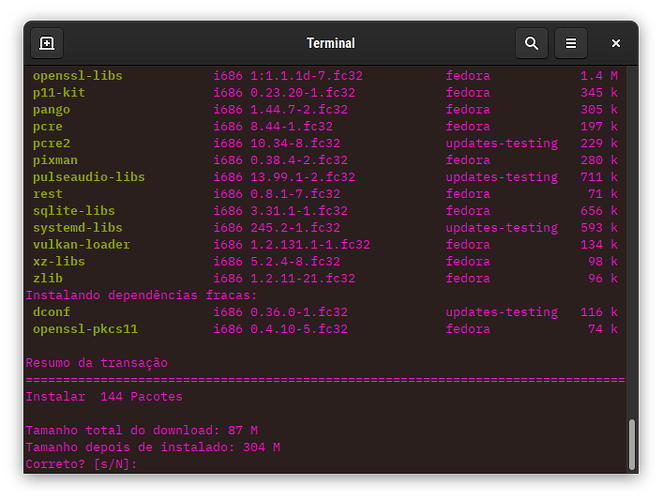

Observando aqui 36 pacotes que a instalação do steam requer estão no update-testing, inclusive a versão i686 da glibc do conflito na sua mensagem inicial.
Só uma pequena observação caso necessite remover o steam, ao ser removido alguns pacotes vão permanecer no sistema, mesmo com a opção clean_requirements_on_remove=True ativada, você vai ter que remover os pacotes i686 que restaram manualmente. Ao invés de utilizar sudo dnf remove steam, você vai ter que utilizar sudo dnf remove *i686 para remover todos 144 pacotes instalados, não faça isto se o wine estiver instalado no seu sistema pois o mesmo será removido.

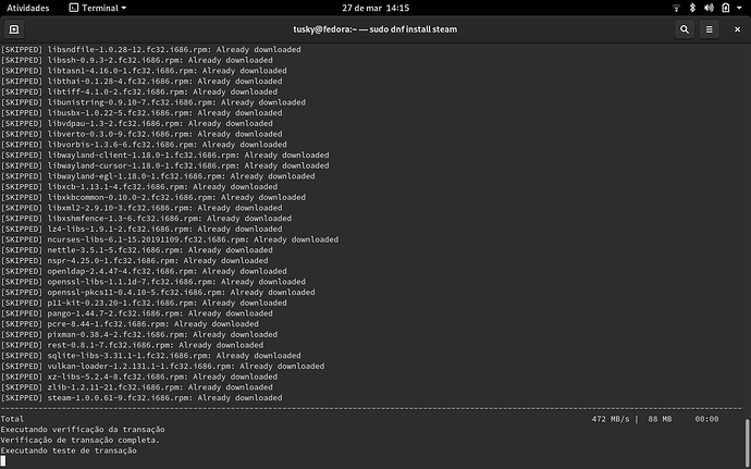

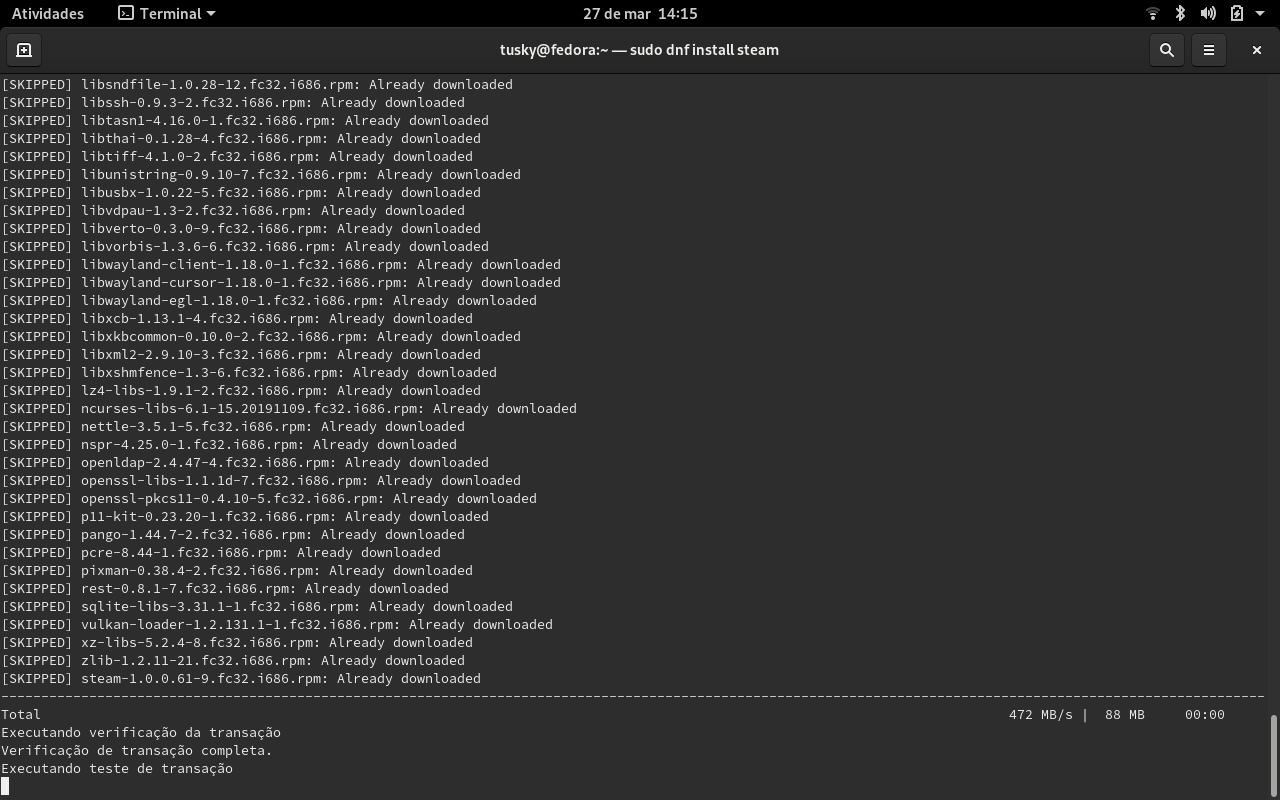

Tentei o comando sudo dnf install steam:
Sempre aparece isso

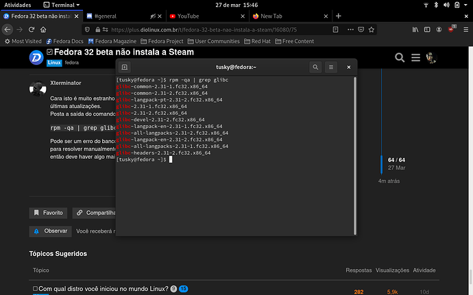

Cara isto é muito estranho, ocorreu alguma transação incompleta do dnf? Efetuou o update com as últimas atualizações.
Posta a saída do comando:
rpm -qa | grep glibc
Pode ser um erro do banco de dados rpm ou algum pacote duplicado, não seria um bicho de 7 cabeças para resolver manualmente, mas o fato é que o @fastos2016 e eu fizemos a instalação sem problema então deve haver algo mais que está passando batido na sua instalação.

Primeiro tenta isto, você está com pacotes duplicados, se não der certo faremos manualmente.
sudo dnf update --refresh --best --allowerasing
