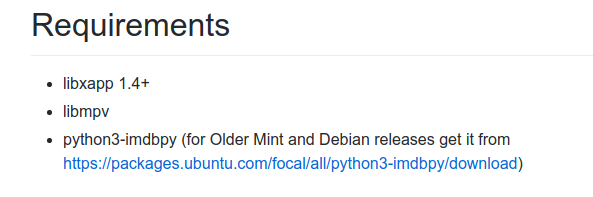

No site que você passou, ele pede para instalar essas dependências aqui

Valeu, @thespation! :slight_smile:
Isso aí tudo tem que ser resolvido.
A primeira coisa tem que ser
apt --fix-broken install
Isso deve remover o hypnotix (E é isso mesmo que você quer).
Depois, tem que instalar cada um desses pacotes. Pra fazer de um por um
sudo apt install gir1.2-xapp-1.0
sudo apt install xapps-common
sudo apt install libmpv1
O python3-imdbpy, esse tem que ir lá no link que está no site e baixar o .deb.
Só depois de instalar essas dependências, você pode instalar o hypnotix de novo.
