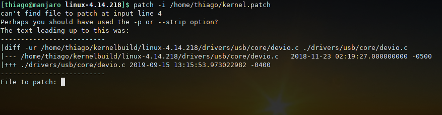

Baixei o kernel 4.14, extrai ele em /home/thiago/kernelbuild/linux-4.14.218, criei o arquivo .config como a wiki do Arch Linux sugeriu, com zcat /proc/config.gz > .config. Baixei o arquivo kernel.patch e coloquei na minha home (/home/thiago/kernel.patch).
No arquivo kernel.patch eu alterei as linhas 1 e 2 com a localização de onde eu extraí o kernel. Agora, com o terminal aberto no diretório onde eu extraí o kernel, eu tentei aplicar o patch com o comando patch -i /home/thiago/kernel.patch e apareceu isso:
Eu disse Arch, mas na verdade estou no Manjaro, mas não vai fazer diferença, já que o Manjaro é baseado no Arch.
Tenta
patch -p1 < /home/thiago/kernel.patch
Acho que funcionou. Tá compilando agora.
