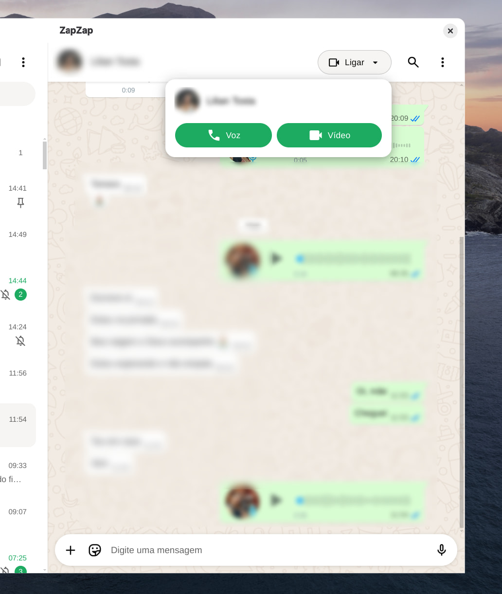

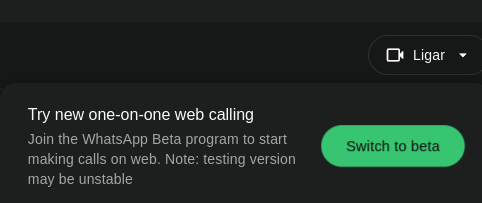

Respondendo de novo, parece que teremos chamadas de video e voz via Whatsapp web, ou seja, zapzap com ligação, corre aqui @rafatosta
Apareceu aqui também!!!
Parece que falta algum tipo de permissão para poder funcionar. No Chorme também ainda não funciona. Vamos aguardar!!
Quando se clica na chamada de vídeo, dá pra perceber que por um segundo a luz da webcam liga e aparece um microfone amarelo ali perto do status da bateria
