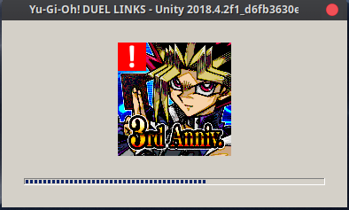

Boa tarde, instalei o Yu-Gi-Oh! Duel Links pela Steam , porém quando eu clico para jogar ele abre essa tela:
Captura de tela_2020-03-21_14-21-05
dps não acontece mais nada.
Instale o libvulkan1 e o mesa-vulkan-drives e tenta de novo. Seu pc é muito antigo?
Meu pc tem um Intel Core i5-2310 @ 4x 2.9GHz e uma GeForce GTX 550 Ti.
Se isso não funcionar você vai ter que adicionar um parametro no lançador do jogo PROTON_USE_WINED3D=1 %command%, daí o jogo vai usar o opengl em vez do vulkan.

Da uma olhada no protondb e vê se encontra alguma solução, mas no geral pelo que vi o jogo tem diversos problemas no proton e tem que faze uma ou outra mudança pra roda mas depois disso aparentemente em alguns casos ele roda bem e em outros não.
É uma questão de quão novo é o pc, se o processador tem suporte ao vulkan o jogo funciona de boas sem alteraçẽos, caso contrário é preciso usar parametros para ele usar o opengl.
Por esse exato motivo ele deve olha no proton db e vê qual alteração as pessoas fez pra consegui roda ele de boa.
Coloquei esse parâmetro e funcionou perfeitamente vlw.
