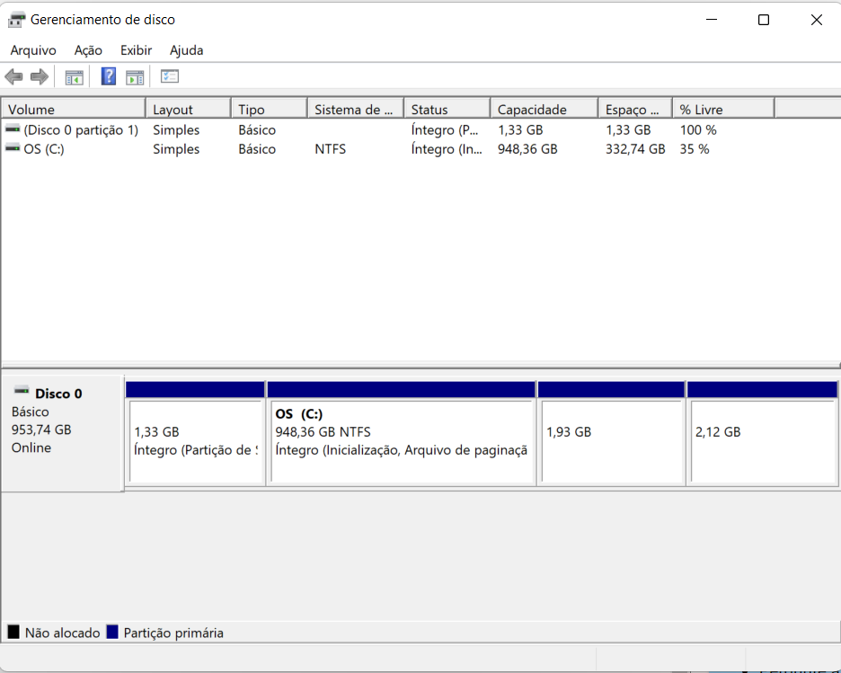

Olha pessoal, no meu caso este erro começou a acontecer depois que fiz a troca de um SSD de 512 GB por um de 1 TB, como para clonar precisa estar com os dois dispositivos conectados, e eu devo ter feito a tropeçada de acessar o sistema Línux, ele deve ter adicionado o periférico para a lista de montagem. Após tirar o SSD anterior e deixar apenas o novo trocando para o slot do antigo, o sistema deve estar tentando montar este mesmo dispositivo que estava na outra porta de conexão.
Mas estou apenas supondo, pois não sei como o WSL 2 trabalha neste sentido, de qualquer forma o que me parece o problema do amigo deva ser algo semelhante a isto, o sistema tentando montar um dispositivo que não existe.
Encontrei a solução do meu caso, veja se o seu não é semelhante…
Digita dmesg no bash e veja qual a unidade que ele não está montando (no meu caso é a D:)
Fui ver o que tinha nesta unidade… ESP, deve ser a unidade de recuperação ou algo semelhante.
Abri o gerenciador de discos e percebi que na listagem o volume em questão não aparecia a letra da unidade, e também não permitia nenhuma manipulação nestas unidades.

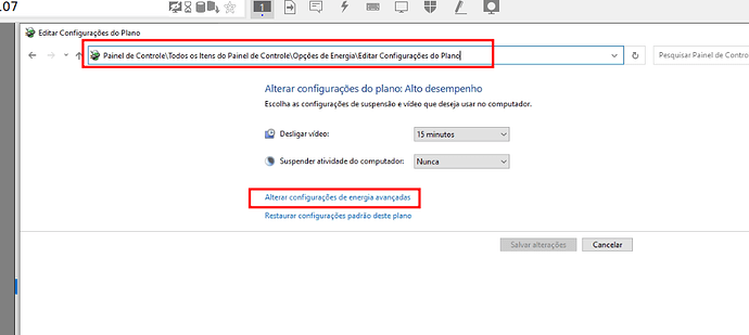

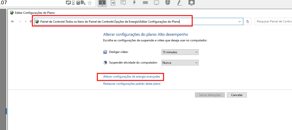

EDIT[0]:
A hibernação do Windows está ativada?
