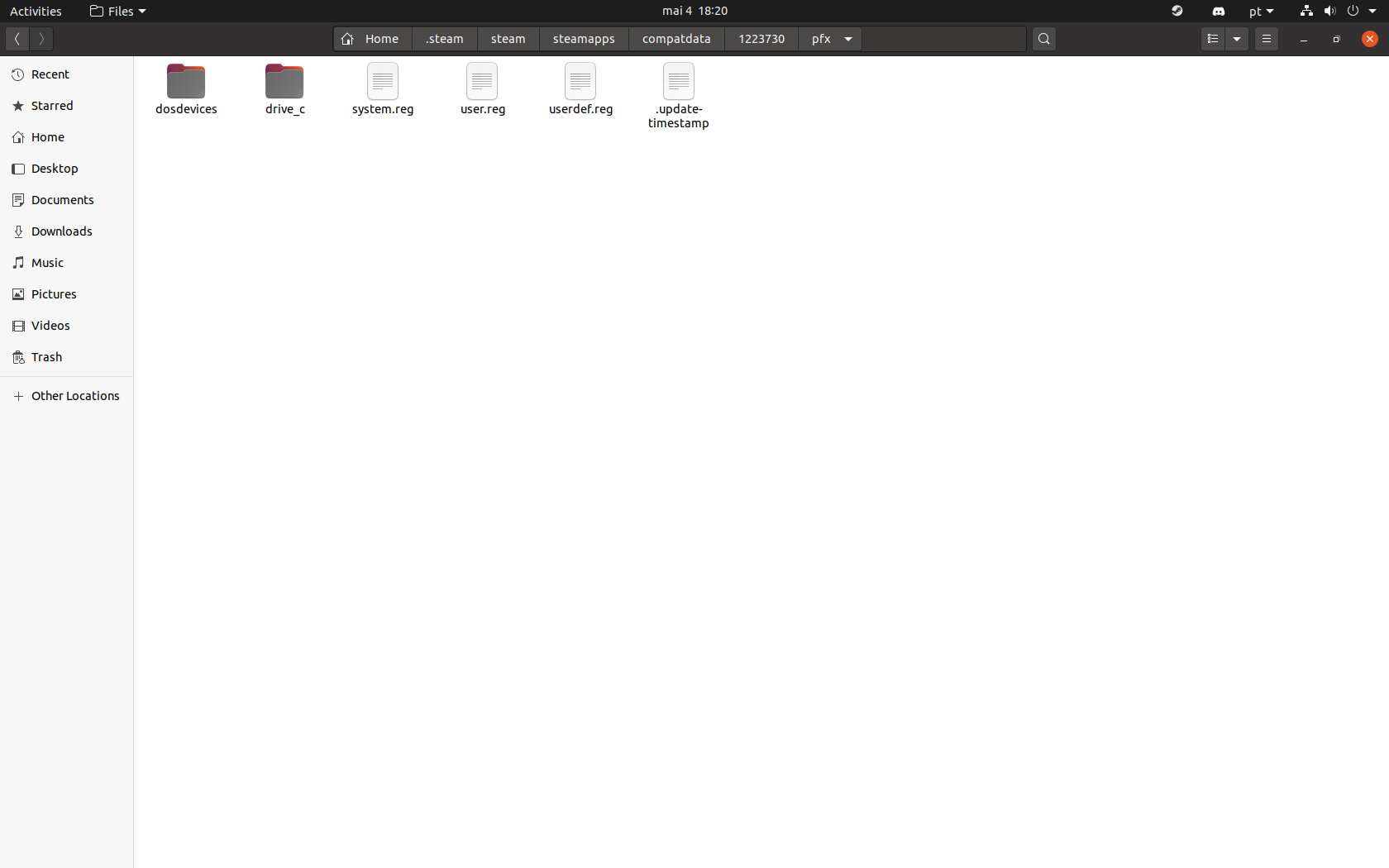

Como ficou no meu terminal
Wineprefix para quem não sabe
