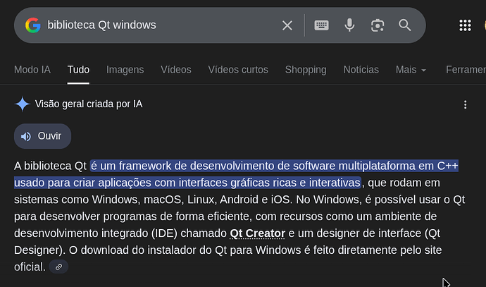

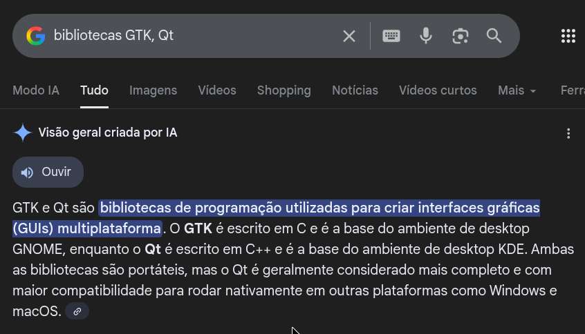

Uma coisa importante (que eu não entendo muito bem, porque não sou técnico, nem desenvolvedor), é que o Gnome usa bibliotecas GTK – enquanto o KDE usa bibliotecas Qt:
No início, houve muita resistência ao uso do Qt – pois não era “livre”, embora a empresa proprietária prometesse permitir seu uso, para sempre. – Não acompanho esses babados, mas parece que até hoje não houve problemas com isso:
Acho (alguém me corrija se eu estiver errado) que MATE, Cinnamon, Xfce e LXDE usam GTK. – O LXQt é uma “ramificação” (fork) usando Qt.

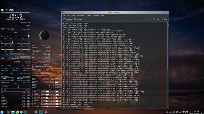

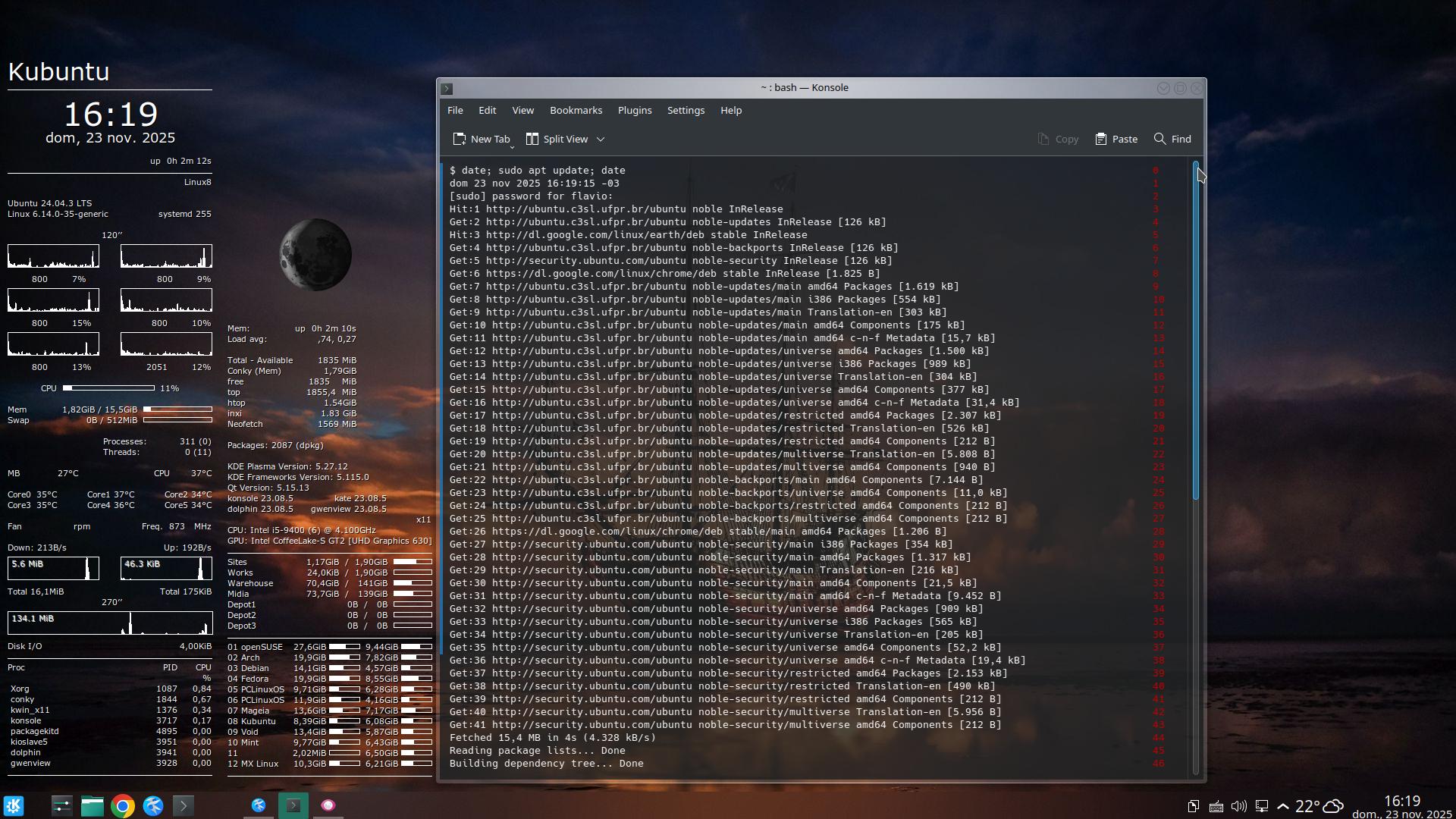

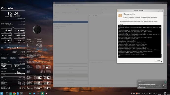

No meu antigo PC, o Kubuntu também tinha momentos em que ficava “devagar, quase travando” – por exemplo, quando verificava se havia atualizações (4 vezes ao dia!), depois atualizava o filtro do Synaptic (apt-xapian-index) – ou então, quando baixava e instalava “atualizações de segurança”, silenciosamente, sem perguntar e sem avisar.
Acontecia a qualquer momento – em geral, nos piores momentos: – De repente, o Kubuntu ficava devagar, quase travando.

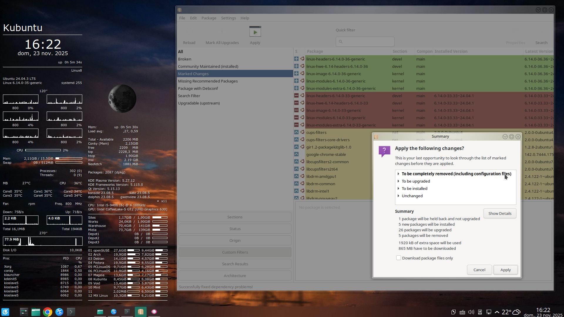

Desde aquela época, fui me acostumando a desativar essa “verificação de atualizações”, essas “atualizações de segurança” e, principalmente, aquele popup que explodia na minha cara, como se eu tivesse de parar tudo, e sair correndo pra obedecer às ordens da “notificação”. – Até hoje, costumo remover o PackageKit – que aciona o apt do Debian / Buntus, o zypper do openSUSE, o dnf do Fedora etc. Com isso, vai-se embora também o Plasma Discover, aquela “lojinha” bonitinha, colorida, igual mostruário de balinhas e doces do caixa da padaria.

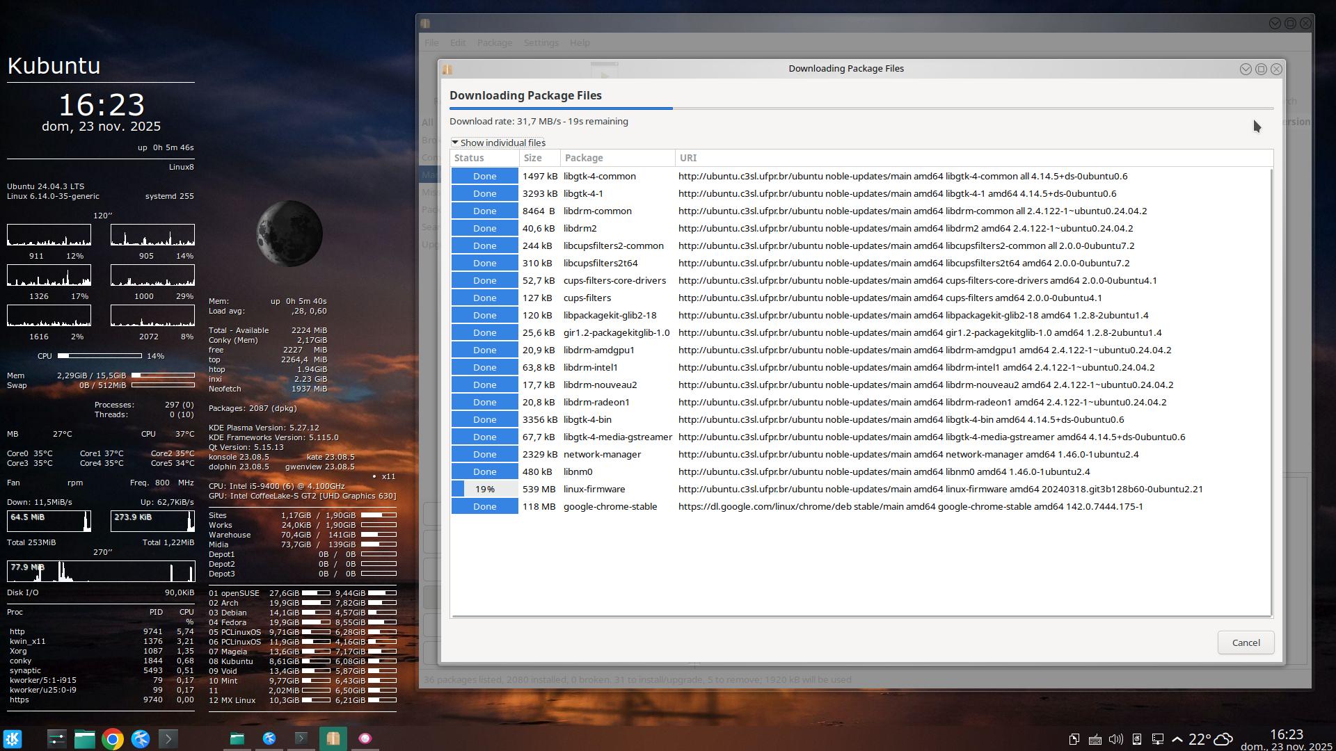

  • O Discover usa o PackageKit, que usa o apt, ou o dnf etc. – Prefiro usar diretamente o gerenciador de pacotes e atualizações de cada distro – ou o Synaptic, que Ă© praticamente, o prĂłprio apt, sĂł que em formato gráfico (meio antigĂŁo).
Uma vez por semana (em geral, aos Domingos), eu rodo o apt update, pra verificar as atualizações, o estado dos repositórios, o estado da conexão – depois uso o Synaptic para atualizar tudo. – Não leva nem 5 minutos – mesmo parando pra ver se tem Kernel velho para remover:
Faço isso no Kubuntu, Mint (com KDE), Debian, MX Linux, e no PCLinuxOS “antigo”.
Nas outras distros, uso apenas os comandos: – zypper no openSUSE, pacman no Arch, dnf no Fedora e no PCLinuxOS “novo”, urpmi no Mageia, xbps no Void.
