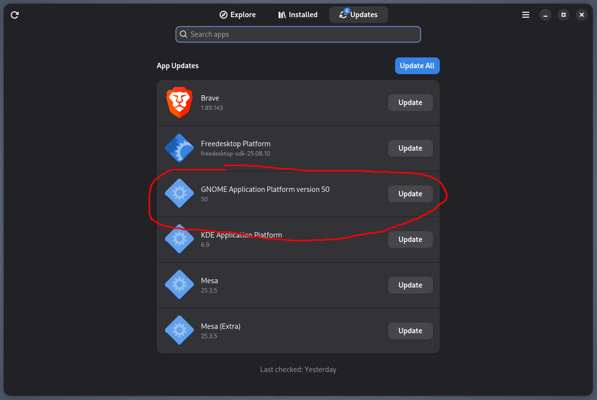

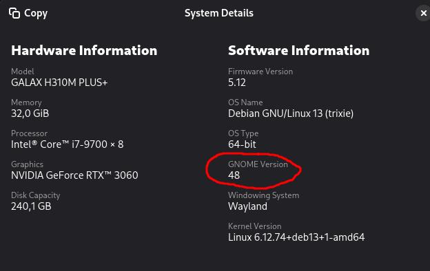

Pessoal boa noite. Estou no Debian 13 e hj ao abrir a loja de apps deparo com updates. O debian 13 vem com Gnome 48, mas na loja apareceu update para o Gnome 50…isso vai atualizar mesmo pro 50? Fiquei meio confuso pq achei que o Debia era “Travado” pra upgrades em função de preservar a estabilidade….ou isso se refere a outra coisa?

Bem era pra ser Stable…se não cometi nenhum erro…foi Stable com Gnome….então vc acha que não é o DE?
Não , acho que é flatpak.
Clique no icone para abrir a janela do pacote e vê da onde é.
Veja com
flatpak update
Repara que só aparece estes pacotes.
Plataform
Mano que coisa esquisita kkkkk O negócio sumiu e juro q não cliquei em nada….vida própria? Pelo menos continuo no 48 kkkk

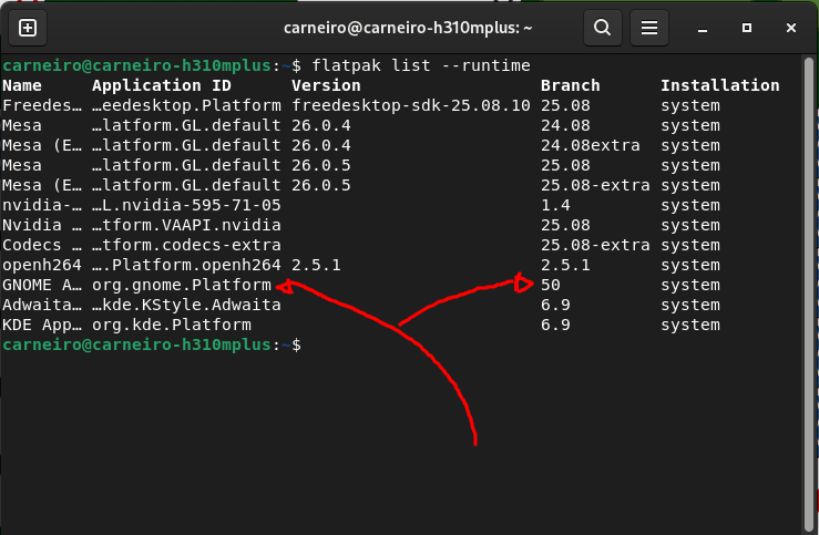

Veja se aparece com flatpak list
flatpak list
:+1:
Não atualizei. E não apareceu na lista….vou ficar de olho se acaso aparecer de novo. Obrigado!!
Tente
flatpak update
:+1:
fiz agora e deu Nothing to do.
Estranho.
:+1:
O que aparece com
flatpak list --runtime
Agora o mizerávi apareceu!!!
Ok.
Era do flatpak
:+1:
Ele roda com plataformas atuais por causa das atualizações
Show! Obrigado.
