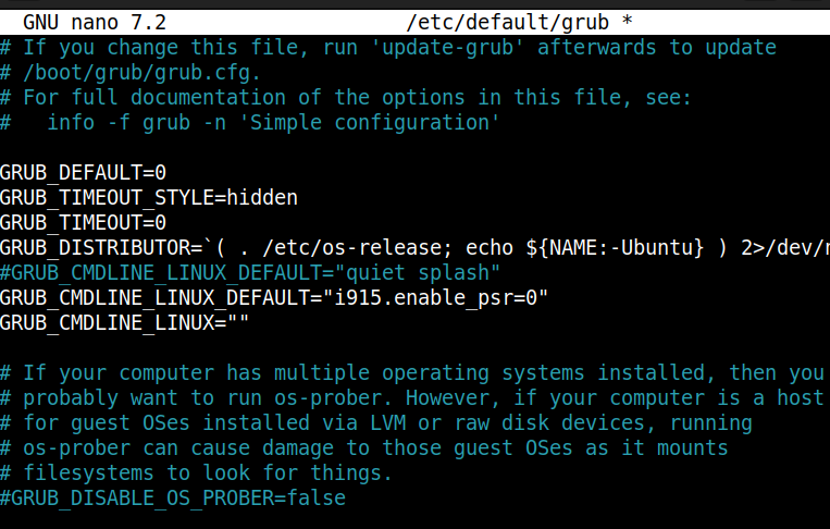

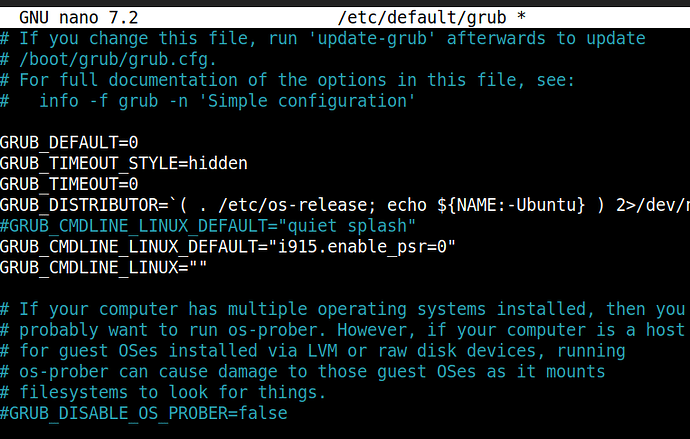

Assim?
não
coloque depois do splash
GRUB_CMDLINE_LINUX_DEFAULT=“quiet splash i915.enable_psr=0”
E tira o comentário, pois vai desativar o quiet e o splash

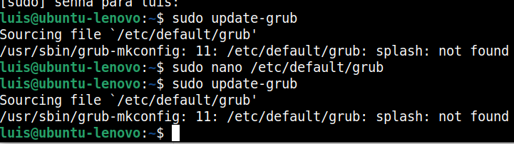

Ta dando isso ao atualizar o grub!
Voce tirou o splah ( plymouth )antes?
Deixe só o quiet e o parâmetro, sem o splash
