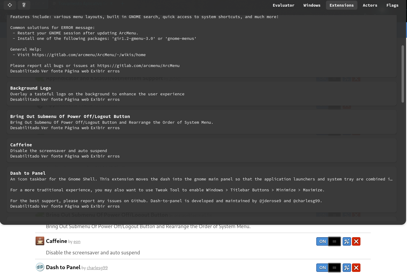

Olá pessoal, eu estou com problema no meu Fedora 36, toda vez que inicio o meu Sistema Operacional Fedora 36, ele exibe a mensagem de travamento do Gnome Shell e não funciona nenhuma extensão do Gnome Extensions. Alguém pode me ajudar por favor?

Eu desativei todas as extensões, depois instalei uma e não funcionou, depois fiz teste instalando as extensões para ver qual daria erro, todas ficaram ativadas, mas não funcionaram, ao atualizar a página nenhuma consta mais ativada, então não funcionou. Eu estou atualizando direto o Fedora para ver se saiu alguma correção desse bug, mas até agora sem sucesso.
