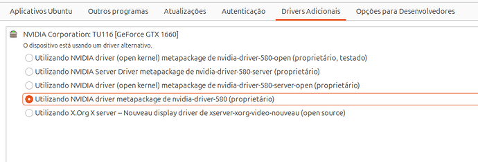

Todos linux travam na gtx 1660 travadinhas de um em um segundo
to com um problema todos linux que instalo, linux mint, big linux , nobara, garuda , bazzite e etc minha gtx 1660 da um bug estranho que fica dando umas travadinha chata bo sistema sem rodar nada, quando tiro o drive nvidia e deixo nouveal fica lisinho, mas vi que o nouveal não a mesma coisa que usar o drive mesmo da placa nvidia, sabe alguma coisa que pode ser feita?ja testei mudar drives , usar as distros propria pra nvidia e essa travadinha é horrivel de um em um segundo da uma travadinha.

eu ja nem sei mais porque ja testei tantos linux que nem sei mais qual usar, todos da o mesmo problema vou escolher um aqui pra instalar e ai passo as informações
acabei de instalar esse pra testar e mesmo problema trava com o drive nvidia, com o nouveal fica liso Nobara-43-KDE-NV-2025-12-27

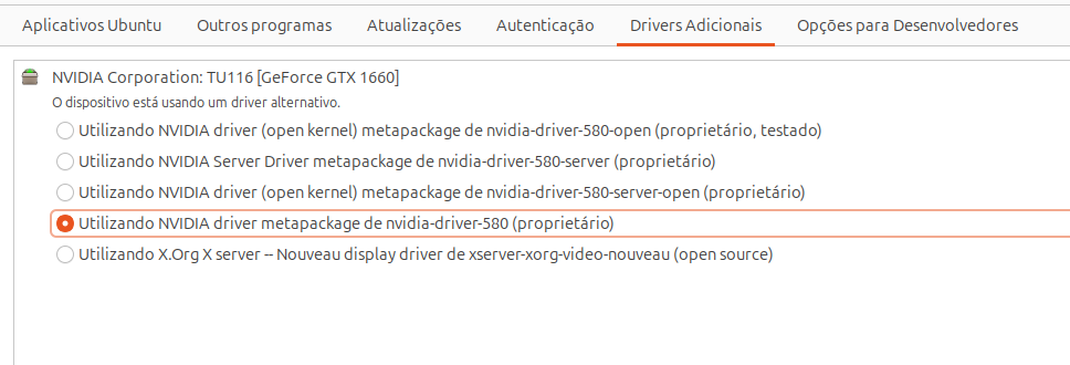

Enfim uma solução depois de inumeras distros Linux, uma funcionou com nvidia driver metapackage de nvidia-driver-580 (proprietário) no ubuntu 25.10 e minha gtx 1660 está funcionando sem as travadinhas pczin@pczin-System-Product-Name:~$ nvidia-smi
Sun Jan 18 12:04:52 2026
| NVIDIA-SMI 580.95.05 Driver Version: 580.95.05 CUDA Version: 13.0 |
| GPU Name Persistence-M | Bus-Id Disp.A | Volatile Uncorr. ECC |
| Fan Temp Perf Pwr:Usage/Cap | Memory-Usage | GPU-Util Compute M. |
| | | MIG M. |
| 0 NVIDIA GeForce GTX 1660 Off | 00000000:07:00.0 On | N/A |
| 34% 41C P8 7W / 120W | 178MiB / 6144MiB | 0% Default |
| | | N/A |
| Processes: |
| GPU GI CI PID Type Process name GPU Memory |
| ID ID Usage |
| 0 N/A N/A 3460 G /usr/bin/gnome-shell 152MiB |
| 0 N/A N/A 3573 G /usr/bin/Xwayland 2MiB |
| 0 N/A N/A 7050 C+G /usr/bin/ptyxis 10MiB |
