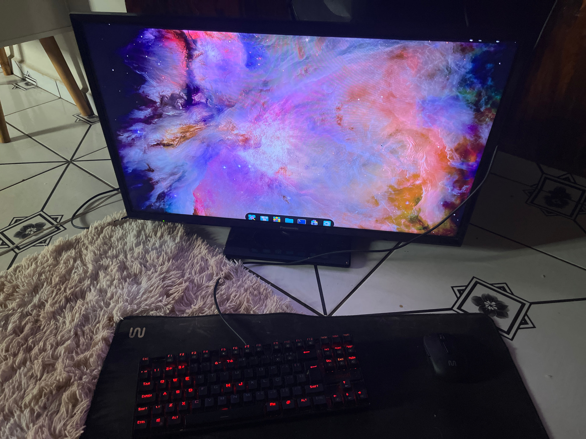

Atualizações: Eu consegui fazer funcionar sem nomodeset. Reinstalei o Pop_OS em EFI ainda dava o problema de tela preta. Porém na tv da sala eu entrei no Systemd-boot que só tem na instalação EFI, na Legacy é o GRUB. E entrando no systemd-boot coloquei o “amdgpu.dc=0” no lugar do que seria o “nomodeset” e boom, está funcionando na Panasonic
Legal! Esse modelo de placa (R5) funciona com dois drivers diferentes no Linux, o radeon era padrão antigamente, e o amdgpu (melhor e mais recente) passou a suportar o hardware antigo recentemente.
