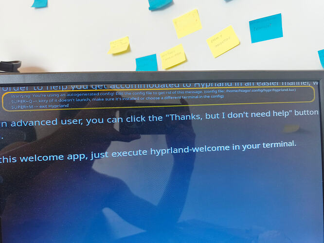

Na screenshot que você postou o arquivo de configuração foi utilizado o autogerado em hyprland.lua, ou seja as configs estão todas dentro dele.

Sobre o kitty, ele não roda em tty, ele precisa de interface gráfica para rodar, então por tty ele não vai ser executado. Não sei como você esta executando o hyprland, se estive dentro de uma maquina virtual o kitty não irá funcionar, o alacritty também não, aqui migrei para o foot por este motivo, nas maquinas fisicas pode utiliza qualquer um.
Recomendo você a instalar o foot, criar um atalho para ele e executar o kitty dentro do foot que você irá ter a saida do erro que esta dando para ele não executar. Para criar o atalho, basta seguir o mesmo padrão das outras binds, lembrando que se errar uma virgula a configuração não funciona, sendo carregada a configuração padrão para caso de configuração fora dos padrões do hyprland.
Exemplo de bind Super+Enter para abrir o foot
hl.bind("SUPER + Return", hl.dsp.exec_cmd("foot"))
