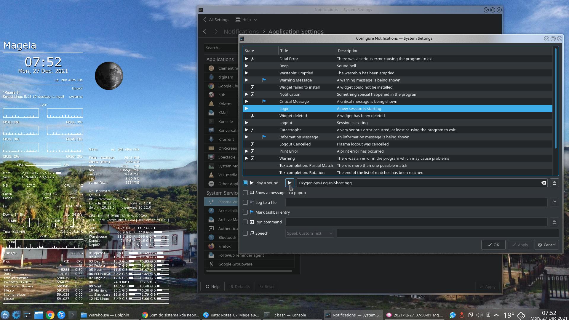

Amigos, recentemente saí do Kubuntu para o Kde neon, tudo está ocorrendo melhor que o esperado, porém não achei a opção e desativar o som do sistema, alguém sabe onde encontro (rodei toda a configuração e nada)?

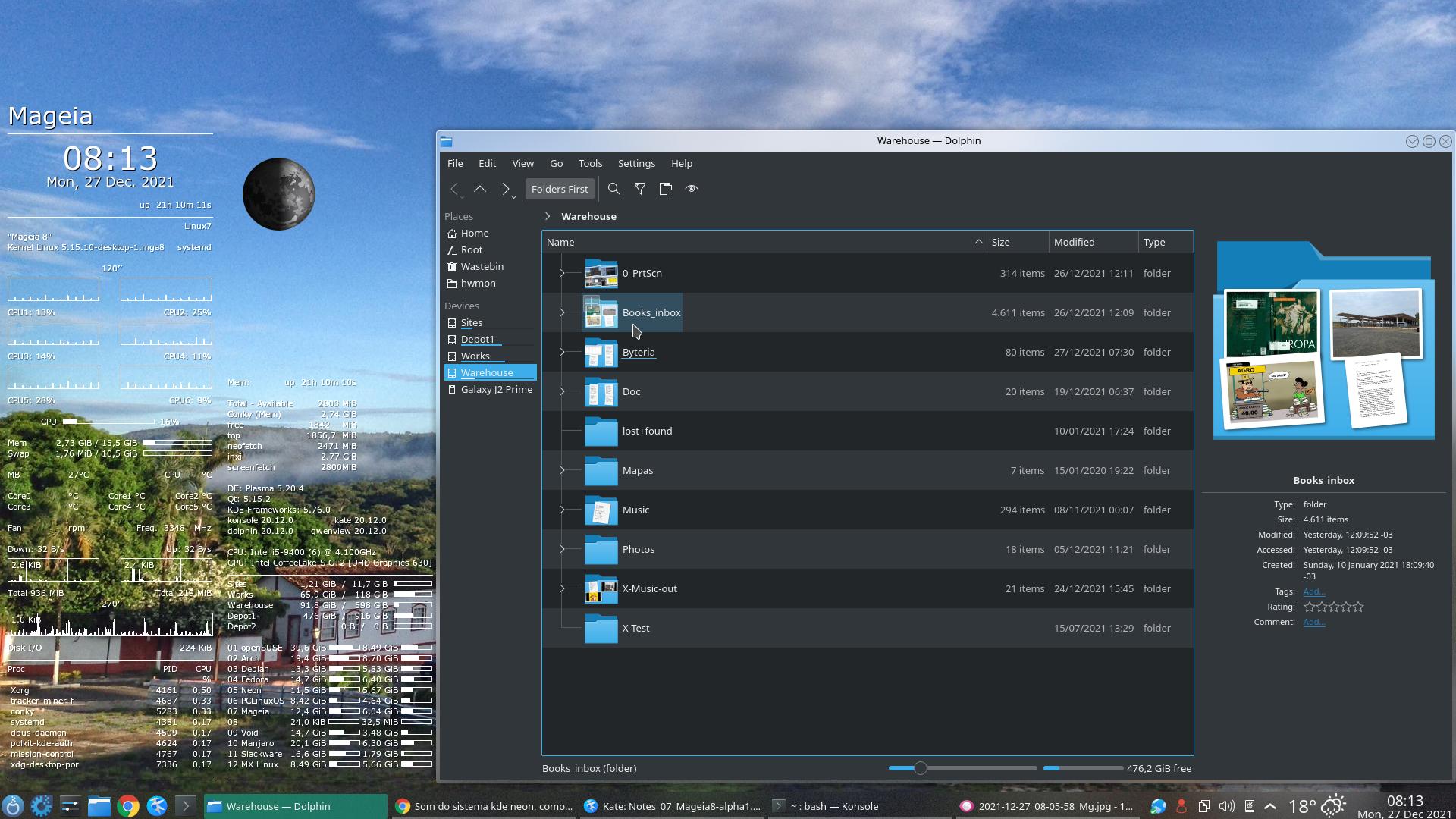

Outra coisa, sabem como remover essas “imagens” das pastas do dolphin?
São coisas simples, que fiz com facilidade no Kubuntu, mas aqui não apareceu as mesmas opções (também rodei o dolphin todo e nada).
Ctrl+M pra mostrar a barra de menu, vá em exibir e desmarque a opção mostrar visualizações.
Quanto ao som eu não sei, porque aqui tá desativado junto das notificações, mas deve ser a opção na central de configurações onde tem áudio, a opção sons de notificação. O meu fica o sininho com o traço bem na barra inferior, qualquer coisa dá um toque aqui que caçamos juntos. Sou usuário Plasma mas muda demais alguns sub-menus que as vezes não achamos mesmo.
Se você se refere, tipo, à musiquinha quando inicia a distro etc. …
KDE System Settings >> Hardware >> Audio >> Applications
Acima - Basta clicar no ícone pequeno ao lado do sino.
Para controlar cada notificação, especificamente:
KDE System Settings >> Personalização >> Notificações >> Configurar >> Plasma Workspace >> Configurar Eventos
… e escolha qual notificação deseja Ativar / Desativar – basta marcar / desmarcar o quadradinho à esquerda.
Para ouvir, clique no triângulo / seta de Executar. – Para escolher outro arquivo de som, clique na pasta à direita do nome.
As imagens são pré-visualizações do conteúdo da pasta:
CTRL+M para exibir o Menu >> Visualização >> Mostrar pré-visualizações
… e você fica só com os ícones de “Pasta”:

Sim, era isso, mas já estava desligado, porém o som não sumiu (isso ocorre com muita frequência, então eu consigo resolver). Obrigado a todos!
Obs.: Estava procurando a opção igual ao Kubuntu, a diferença entre as interfaces me confundiu rsrsrs. Ah, o dolphin resolveu, nunca que eu ia achar, obrigado novamente!
