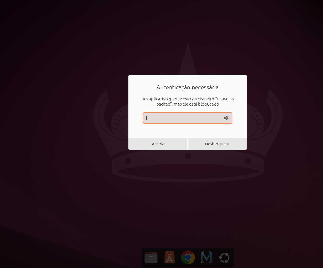

2 - Outro problema, é que ao iniciar a sessão, aparece essa imagem:
Pesquisei na internet, pensando ser apenas senha de segurança para o usuário, e vi que dá para desativar a solicitação de senha do usuário, mas aparentemente não é o caso, visto que o SSH está desativado.

Ainda sim, não consegui corrigir o problema de ao inicializar a sessão, aparece essa mensagem “autenticação necessária. um aplicativo quer acesso ao chaveiro “chaveiro padrão”, mas ele está bloqueado”
Reli suas mensagens, mas não consegui identificar a solução para ela. Coloquei na opção de usuário “Início automático de sessão”, mas pelo que está descrito, aparenta ser um aplicativo que exige senha de desbloqueio logo que eu inicio a sessão.
Procurei se existia algum aplicativo com inicialização automática logo que inicia a sessão, para ver se era o caso, mas todos estão desabilitados. Como posso resolver isso?

O ponto é que não desejo remover a senha de meu usuário, apenas descobrir qual aplicativo está solicitando minha senha “chaveiro padrão” e remover o aplicativo, visto que minha senha pessoal, utilizo ela para alternar de $ para # esporadicamente.
O nome do aplicativo que está solicitando a senha -e o gnome-keyring, se remover o aplicativo não vai alterar sua senha. Mas não sei se o gnome-keyring é uma dependência do gnome no ubuntu.

Removi a senha de login e ainda sim, aparece essa solicitação.
Tentei clicar em cancelar no início da sessão, mas solicita novamente de tempos em tempos. Gostaria de saber qual é o aplicativo que está solicitando essa senha. Estou com receio de ser algum tipo de invasão em meu sistema.

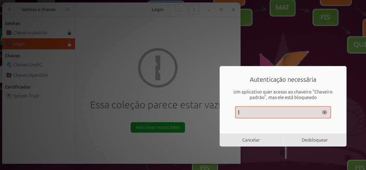

Existem essas senhas também que está na parte de Chaveiro Padrão. Será que é alguma dessas opções? Procurei, porém nenhuma delas bate com a minha senha mestra usada para desbloquear o chaveiro padrão.

Hmm Creio que a solução é deixar a senha do keyring vazia
neste app Senhas e chaves
Onde está escrito “Chaveiro padrão” na lateral, clique com o botão direito dele em alterar senha
vai pedir sua senha atual, na nova senha deixa em branco, vai dar uma aviso de segurança, confirme, creio que vai resolver seu problema
Com o início automático de sessão e a senha do chaveiro padrão igual à senha do login, deveria desbloquear automaticamente o chaveiro e não pedir senha. Talvez a senha do chaveiro padrão não esteja igual à sua de login.
É a mesma, visto que para eu enviar um comando sudo, por exemplo, solicita a senha X e para desbloquear esse aplicativo que solicita a senha do chaveiro padrão, eu utilizo a mesma senha X.
