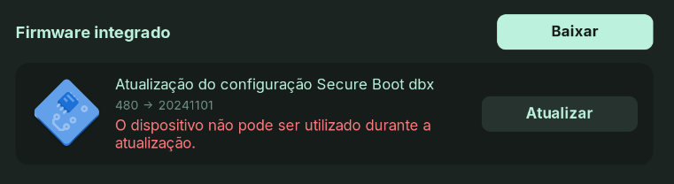

Secure boot dbx não atualiza
Tentei resolver por conta própria mas nada funciona, se alguém souber/tiver um direcionamento para resolver isso?
Todo boot vem isso na “apps store”
Já devo ter lido todos os outros tópicos relacionados aqui no Diolinux plus, mas como os outros em maioria são voltados para arch estou pedido agora para distros baseadas no ubuntu, desde já meu muito obrigado!

Fiz esse procedimento, mas mesmo assim sem solução, após o reboot ainda aparece a necessidade de atualização.
Até que em fim, um “log”
Update failure is a known issue, visit this URL for more information: LVFS Triaged Issue: Failed to run update on reboot · fwupd/fwupd Wiki · GitHub

Aqui estou com o mesmo problema, rodei um comando que encontrei no próprio site do Zorin e agora o pop up informando a falha saiu, mas a atualização continua lá na loja de apps. Você conseguiu fazer algo pra resolver o problema?? Li ali o link que você postou, mas não entendi muito bem :sweat_smile:
