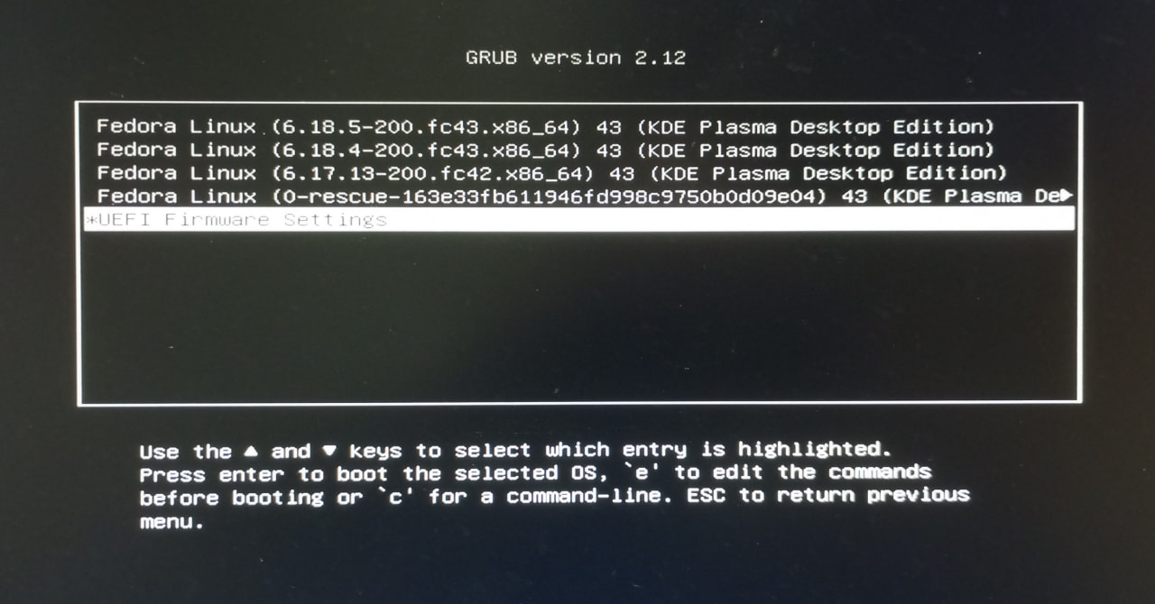

Aliás, o Fedora já parou de usar o Grub. – Você aplica uma atualização que instala uma nova revisão do Kernel (e elimina outra, mais antiga, mantendo sempre 3 Kernels, por padrão) – e o Grub não é atualizado.
Aliás, pelo que me lembro, nem existia um /boot/grub2/grub.cfg, na minha instalação do Fedora. – Fui eu, que tive de criá-lo, manualmente – e sou eu, que preciso atualizá-lo, manualmente, sempre que vejo o dnf instalar nova revisão do Kernel.
  • EDIT - Se eu não fizer isso, o Grub do openSUSE não perceberá que o Fedora ganhou um Kernel novo e perdeu um Kernel antigo.
Isso, apesar de eu ter desabilitado o BLS – Bootloader Specifications – que se tornou padrão no Fedora, já faz muito tempo.
O que o dnf do Fedora faz, é atualizar automaticamente as entradas nesta subpasta:

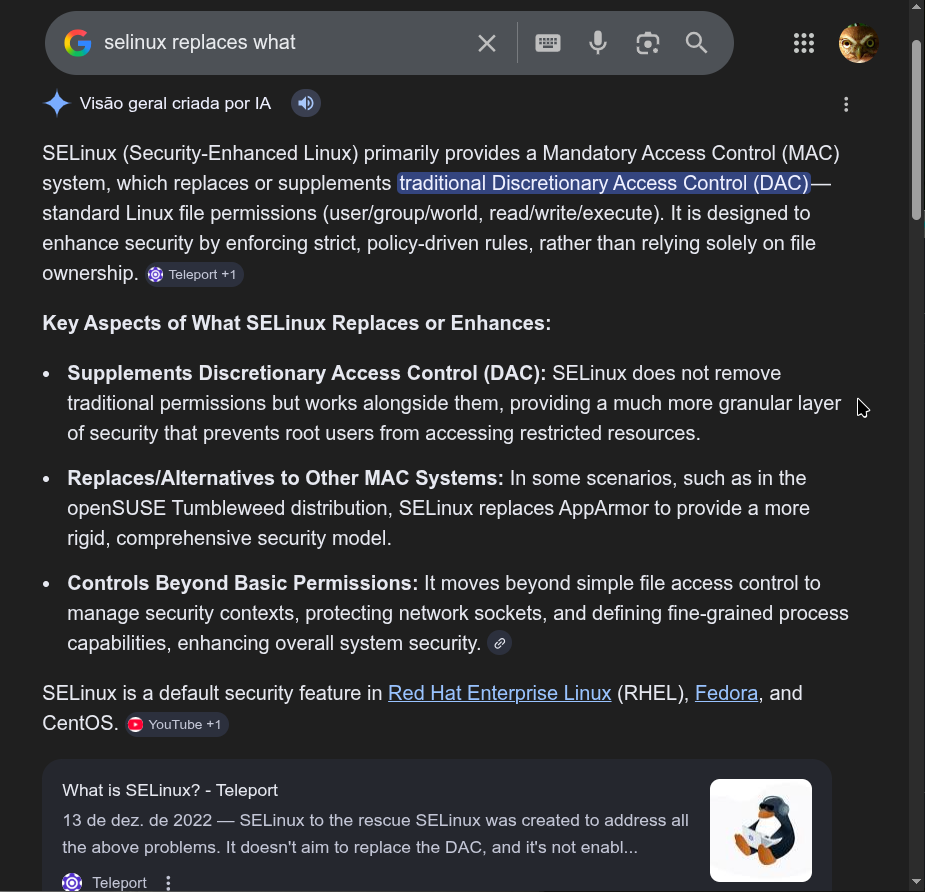

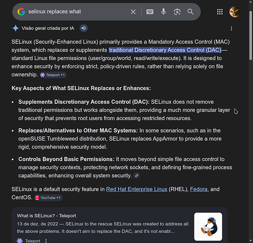

O Fedora adotou o SELinux:
Então, "por que “o Linux” não remove o AppArmor?
Poderíamos fazer esse mesmo jogo de “premissa & conclusão-pergunta” – com trocentos itens – mas seria muito mais simples, resumir logo assim:

Parece que a coisa vai por esse caminho, mesmo – porém ainda não chegou lá 100%. – Ou seja, o meu Fedora está usando uma “estrutura de arquivos” que facilita migrar para o systemd-boot, mas ainda não é o systemd-boot.
Em todo caso, foi ótimo você chamar atenção para isso. – Fui atrás de mais informações, e encontrei muita coisa interessante.
Bom… Primeiro, fiquei chocado com a sua “revelação”. – “Como assim, estou usando systemd-boot, e nunca percebi???” – Fui conferir meia-dúzia de bookmarks que guardei sobre BLS em meados de 2019, e realmente não falavam disso. Ufa… Então, não foi distração (só) minha, rs.
Foi na instalação do Fedora 30 que me deparei com o BLS pela primeira vez – e naquela época meu hardware ainda não era EFI.
Mas, e hoje? – Ainda estou no 43, lançado em 2025-10-28, pois a próxima versão só será lançada em Abril. – Então, lembrei que em Janeiro pp. verifiquei todos os bootloaders, inclusive o do Fedora, e pela foto pude confirmar que ainda estou usando o Grub2:
No entanto, essa instalação foi feita há 6 anos, e de lá pra cá me limitei a fazer os upgrades. – Como seria uma instalação nova? – Fiz uma instalação nova do Fedora 42, uns 11 meses atrás, e acabo de verificar que ele continuava usando Grub2, desde a sessão Live:
Tive esse cuidado de verificar “na lata”, porque não podemos confiar só em afirmações, sem conferir.

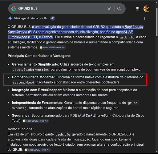

O GRUB2-BLS é uma variação do conhecido GRUB2, mas com suporte ao Boot Loader Specification (BLS), um padrão que define uma forma mais modular e padronizada de armazenar e gerenciar entradas de boot nos sistemas Linux.
E explicava mais:
Entre os gerenciadores de boot compatíveis com a Boot Loader Specification, os mais conhecidos são o systemd-boot (anteriormente chamado de gummiboot), o GRUB2-BLS — uma variação do GRUB2 que incorpora suporte a entradas BLS — e o rEFInd , que também pode trabalhar com esse formato.
Portanto, o fato de usar BLS não implica, necessariamente, que se trate do systemd-boot. – O Grub2-BLS e o rEFInd também usam o padrão BLS.

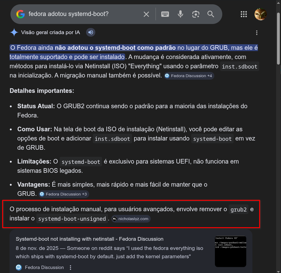

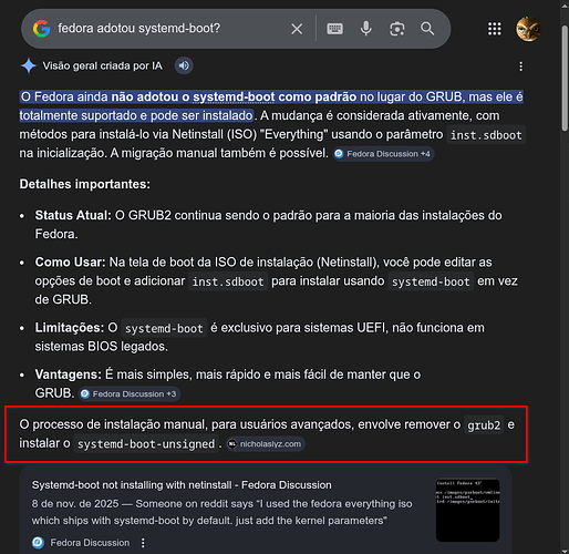

Segundo a IA do Google, isso facilita a portabilidade entre diferentes bootloaders:
… mas o Fedora ainda não adotou o systemd-boot como padrão:
Sim, não dá pra confiar na IA do Google. – Por isso, fiz questão de verificar “na lata”.

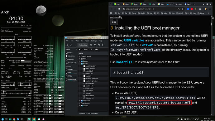

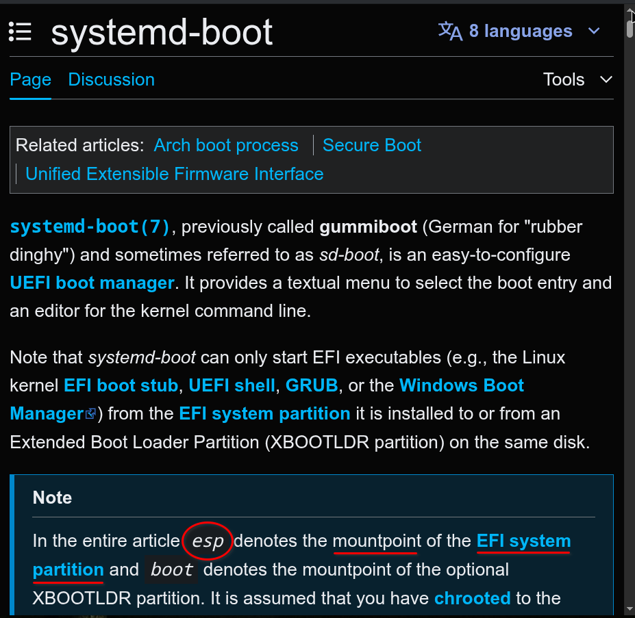

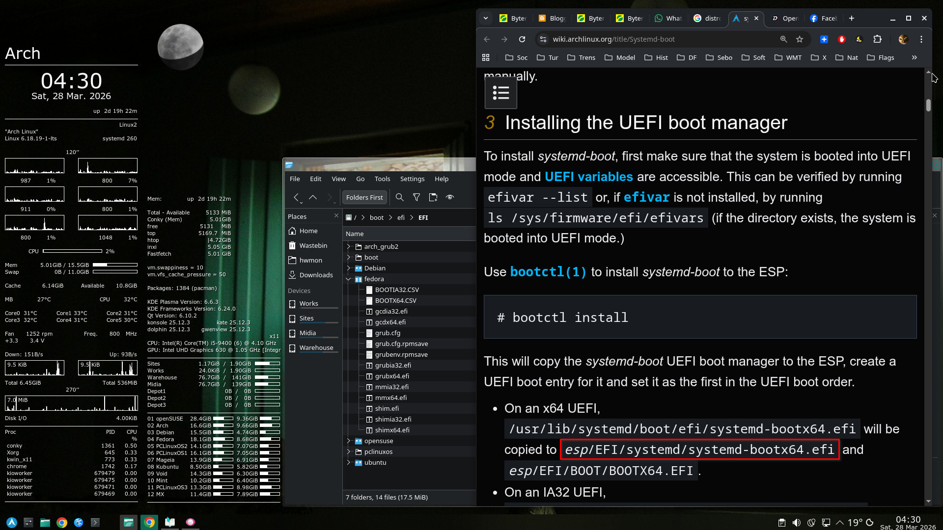

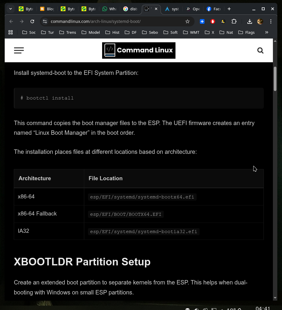

Fui na Arch Wiki:
Ao migrar para o systemd-boot, deveria aparecer uma subpasta “/EFI/systemd/” – e isto ainda não aconteceu:
Parece que, ao instalar o systemd-bootloader, poderemos colocar os Kernels em qualquer lugar que se queira – em outra partição aleatória, na despensa, ou no armário da cozinha – desde que… tchan tchan tchan… seja criada nesses lugares uma partição “XBOOTLDR”:
Devo ter entendido errado – mas resolvi parar por aí. – Não uso criptografia, e nunca criei nem mesmo uma partição /boot separada.

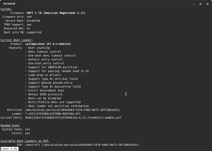

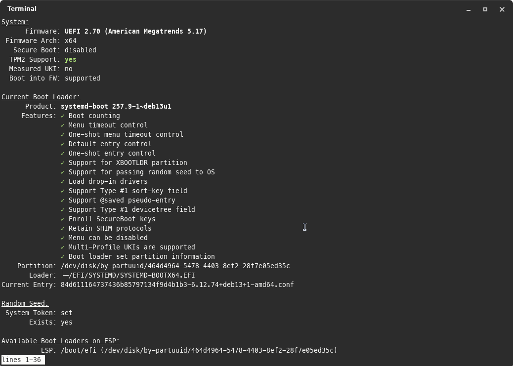

Debian 13 - Systemd-boot
Não entendo muito sobre esses tempos, mas cai na tela de login rapidinho.
Ativando o fastboot na bios melhorou um pouco
Qual comando mostra isso?
sudo bootctl status
Acho que só funciona se tiver usando o systend-boot
Não sabia. Como acabo nem mexendo no bootloader (exceto quando uso Arch, porque é obrigatório), simplesmente vi a estrutura e achei que era systemd-boot :stuck_out_tongue:

Funcionou sem ele – e disse que ele não tá instalado.
É claro que eu tinha de tentar no MX Linux – com SysV init – só de pirraça!
bootctl: command not found
:grimacing:
