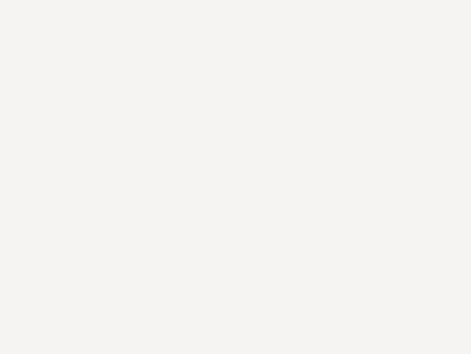

1 - chrooted, após instalar os kernels 419, 44, 49, 53, 54, 55, logo após pacman -S linux55 linux54 linux53, reparem como já tem vmlinuz e initramfs pra esses três mas pros outros ainda só .kver:

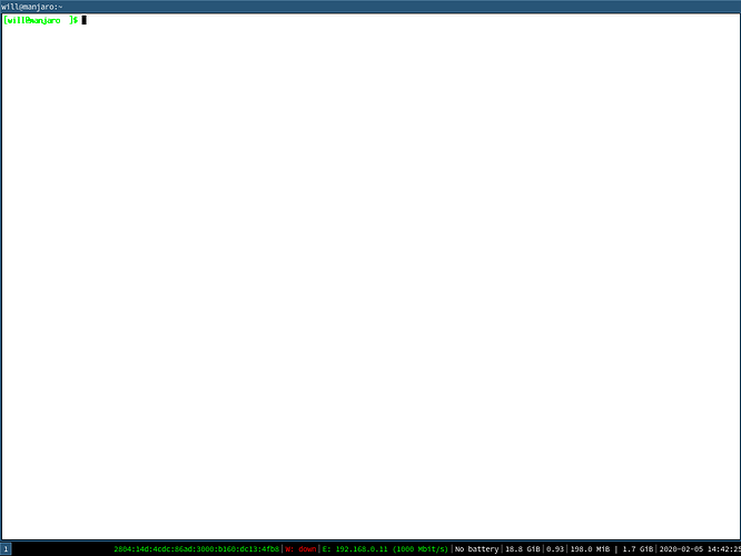

2 - i3 funcional

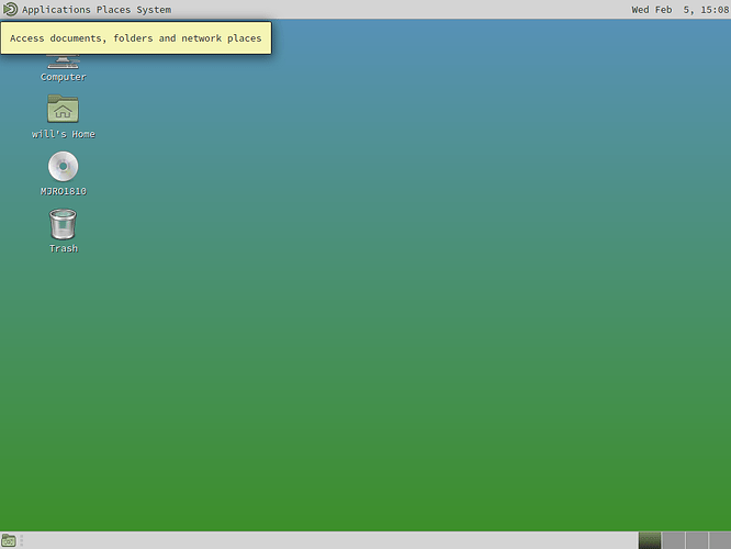

3 - MATE funcional

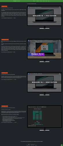

4 - Xfce4 não-funcional (mas uma vez, do nada, funcionou, não entendo).

@anon18965540 não encontrei no site do Manjaro. 18.1.5 só as três com KDE, Xfce e GNOME.
EDIT: Consegui encontrar no link abaixo, saindo a partir do site do Manjaro. De fato há uma versão 1.8.3 e a 1.8.5
https://osdn.net/projects/manjaro/storage/architect/18.1.5/
O bug existe na 1.8.0 mas faço votos de que esteja corrigido. Agradeço a citação das versões pois acabei encontrando-as.
