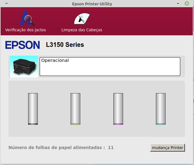

O único problema que ficou é que essa feramenta que a Epson fornece o epson printer utility não está exibindo os níveis de tinta, ao digitar o comando epson-printer-utility no terminal é retornado o erro libpng warning: iCCP: known incorrect sRGB profile o programa abre, mas não mostra o nível de tinta

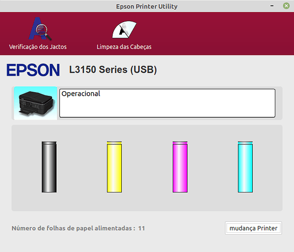

Não consegui executar os comandos. Mas uma coisa que eu percebi é que quando ela está totalmente desconectada da rede ele mostra os níveis de tinta. Quando está conectada, mesmo utilizando o computador que está conectado via USB, ela não mostra.

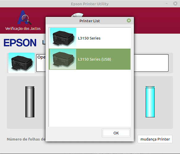

Descobri o que era, na verdade foi bobeira minha. Ao clicar em mudança de impressora eu posso selecionar a conexão usb, ai mostra o níveis de tinta. Valeu!
