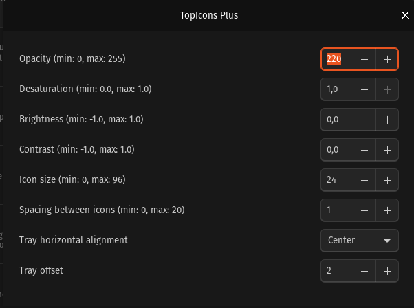

As configurações da TopIcons Plus está assim:
Queria uma ajuda pra consegui diminuir esse espaçamento, demorei pra consegui acha essas extensões que funcione no gnome 3.34.2 e agora não estou conseguindo diminuir esse espaçamento.

Ja tentou diminuir o “Spacing between icons” para 0 ou 0,5 por exemplo?
PS: Eu uso a extensão Tray Icons, o espaço aparenta ser menor.
tray icons
Bom eu tentei 0 e não surgiu efeito pelo que parece, vou tenta 0,5 e reinicia pra vê se tem algum efeito.

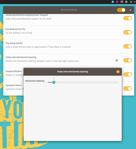

Aqui por exemplo no 3.36 com appindicator e status area horizontal spacing definido para 2px.

Onde você ajusto o spacing dela?
Aqui não aparece nenhum tipo de configuração:
(To olhando aqui e vendo se tem outra extensão que faz a mesma coisa que ela mas aparentemente não tem nenhum, mas vou tenta desabilita algumas e vê se surge algum efeito)
Você utiliza em conjunto com esta.
https://extensions.gnome.org/extension/355/status-area-horizontal-spacing/

Pessoal que usa POP_OS tá reportando que esta aqui funcionou para eles.
Funcionou, obrigado!
Tive que reinicia o notebook, tentei reinicia o gnome mas não funciono:
Eu tentei ela mas só aparece os ícones não consigo modifica o espaçamento, graças ao @anon58028541 consegui usando essas duas extensões:
