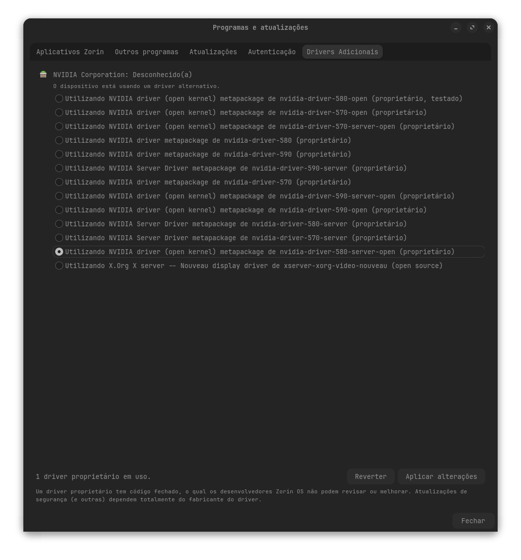

Estou usando o Zorin há algum tempo e desde a instalação, não tinha atualizado os drivers. Quando fui checar, havia atualizações, então migrei para a versão mais recente (580 para 590). O problema é que os jogos começaram a travar muito e o FPS caiu consideravelmente. Isso é normal? Minha placa é uma RTX 5070.

Sempre uso o open. Instala o 580 proprietário, testado

Você não consegue apenas voltar para a versão que estava usando antes? No seu caso, provavelmente a versão mais adequada seria essa primeira da lista, o driver 580 com marcação open kernel e sem indicação de server.

Foi isso que eu fiz, voltei pro 580 (open kernel) server-open (proprietário)
