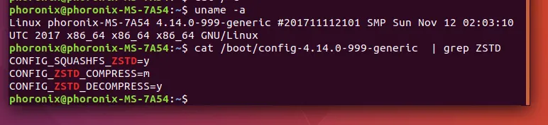

Para quem usa btrfs, qual a melhor compressão em tamanho e performance?
NO link abaixo mostra o Zstd, que é o que estou usando agora
