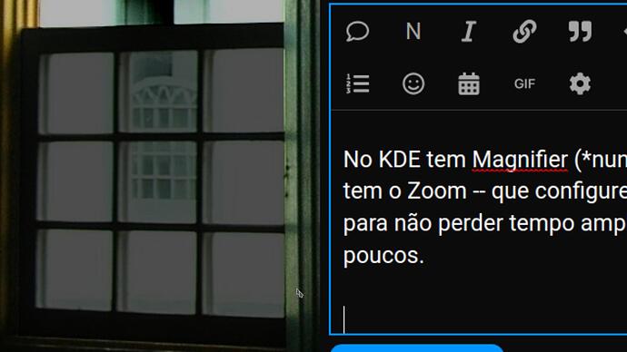

No KDE tem Magnifier (nunca usei) e tem o Zoom – que configurei para 3.0x para não perder tempo ampliando aos poucos.
Basta mover o mouse para mostrar o trecho que quero ver ampliado.
Nunca falhou, nunca travou.
