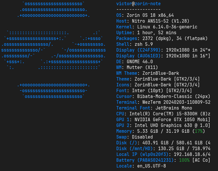

Estou tentando usar Proton-GE em meus jogos, porém, sempre quando inicio o jogo, o mesmo fecha sozinho.
Testei com diversas versões do Proton-GE, que estou baixando via ProtonPlus.
Minha steam é a versão baixada pelo site (.deb).
Meu sistema é o Zorin OS 18. Nvidia 535. Demais infos:
Detalhe: Com proton da própria steam os jogos abrem, contudo, gostaria de testar o ProtonGE.
