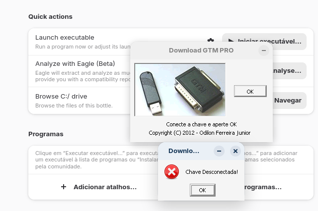

Consegui rodar o programa pelo Bottle, porem não reconhece a chave física (usb) necessária para instalar o programa. Alguem consegue me ajudar ?
Olá. Não tentei instalar o trackmaker na máquina linux. Tenho outra máquina windows e continuo por lá… Mas tenta usar uma IA… Eu usei o chatGPT pra instalar o CAR e consegui, depoisde muita luta. Ficou extremamente lento mas consegui e desinstalei…
Valeu pelas informações. Depois de muito tentar conseguir após fazer uma virtualbox com o windows e adicionar o hardware key usb na maquina, porém utilizo muitos programas e o principal é o autocad. Estou tendo muito problema com compatibilidade de aplicativos. To pensando em fazer um dualboot aqui para manter o linux.
