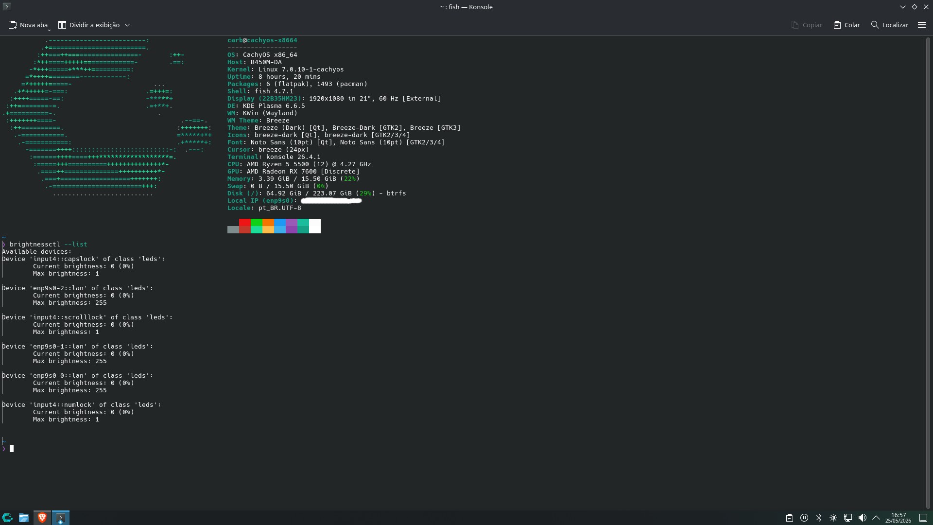

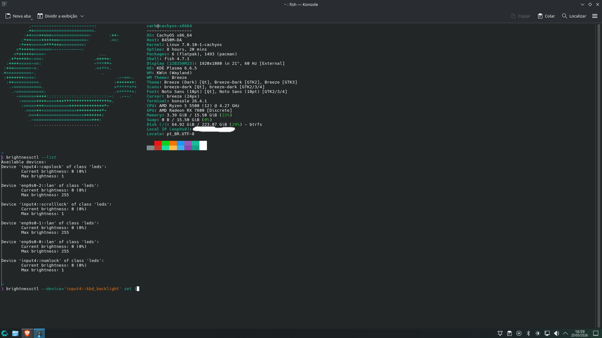

No ZorinOS funcionava de boas os led do teclado, mas quando migrei para o cachyos “a coisa” não funcionava de forma nenhuma. Pesquisei em foruns do sistema e aqui também . mas uma coisa deu certo, foi instalar o brightnessctl
pedi pra listar e saber onde era o imput do botão, ai
ai troquei a palavra laranja que tinha pelo meu imput, ai ele liga o meu led do teclado. pedi pro gemini fazer um codigo fazer um botão tipo um exe. tá ai pra quem quiser ter uma base.

Só um toque para quem for ler, no caso do Carlos era o input4, mas pode ser que no seu PC seja outro número. Por isso use brightnessctl --list para ter certeza!
