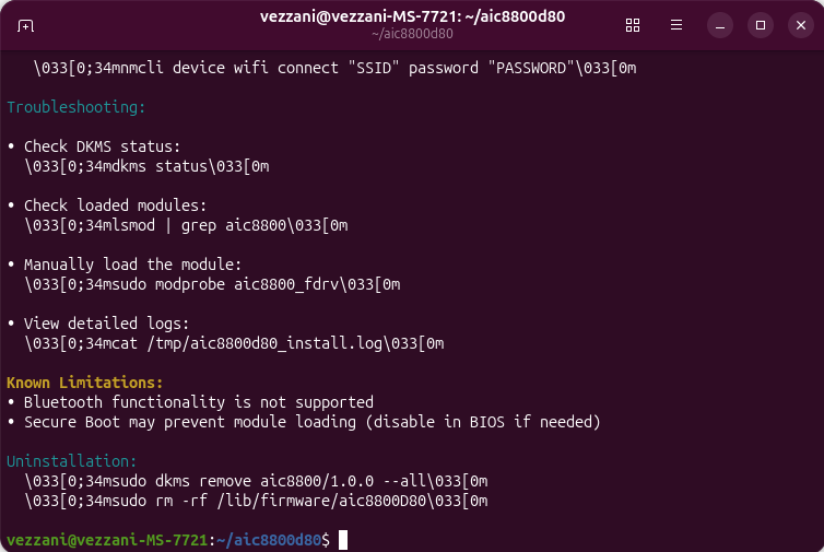

@Danilo_Machado @secretfirefox bom dia, eu tentei novamente e vou colocar as fotos do terminal antes de instalar e depois de instalado, notei que quando reinicio o problema da senha precisar ser deletada e recolocada continua e o bluetooh aparece como disable usando o dkms

Pelas imagens que você mandou, o problema do Bluetooth ficar desativado já tem um culpado. Se você olhar o final da imagem, na seção ‘Known Limitations’, o desenvolvedor do driver deixou claro: ‘Bluetooth functionality is not supported’. Ou seja, esse driver que você compilou via DKMS só ativa o Wi-Fi.
Sobre o problema da senha do Wi-Fi não salvar, isso geralmente acontece por causa de uma falha na gestão do Keyring (Chaveiro) do GNOME ou porque o driver não está subindo corretamente no boot.
Tente o seguinte:
  1. Verifique o Secure Boot: Na mesma imagem, há um aviso sobre o Secure Boot. Se ele estiver ativado na sua BIOS, o kernel vai bloquear o carregamento desse driver ‘caseiro’. Verifique se ele está desativado.
  2. Persistência da Senha: Vá nas configurações de Wi-Fi, clique na engrenagem da sua rede e, na aba ‘Segurança’, verifique se a opção ‘Armazenar senha apenas para este usuário’ ou ‘Para todos os usuários’ está selecionada. Às vezes, trocar essa opção força o sistema a gravar a senha corretamente.
  3. Logs de Erro: Para entender por que o Bluetooth não sobe (mesmo que o driver diga que não suporta), rode o comando dmesg | grep aic no terminal e poste o resultado aqui.
Infelizmente, esses adaptadores USB que usam chips da aicsemi têm drivers bem limitados no Linux. Se o Wi-Fi já está funcionando, já é meio caminho andado!

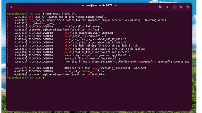

@Danilo_Machado @secretfirefox ao rodar o comando dmesg | grep aic reportou isso
Roberto, os logs explicam exatamente o que está acontecendo:
  1. O Secure Boot está bloqueando o driver: A mensagem module verification failed mostra que o Kernel do Ubuntu não confia no driver porque ele não tem uma assinatura digital. Para resolver isso, você precisa entrar na BIOS do seu computador e desativar o ‘Secure Boot’. Sem isso, o driver nunca funcionará 100%.
  2. Confirmação do Chipset: O log mostra que seu chip é o AIC8800D81. Como o próprio instalador avisou na imagem anterior esse driver específico não dá suporte ao Bluetooth para esse hardware no Linux.
  3. O Wi-Fi deve funcionar: Após desativar o Secure Boot, a parte de rede sem fio (WLAN) deve estabilizar, pois o log mostra que o firmware foi carregado com sucesso (Load file done).
Infelizmente, para o Bluetooth funcionar nesse chip aic8800, você teria que procurar um driver experimental que suporte a interface via USB/DKMS, mas a maioria disponível hoje foca apenas no Wi-Fi.
