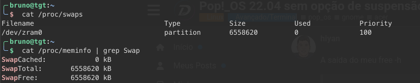

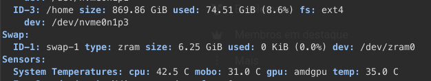

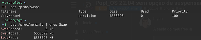

Veja a minha por exemplo:

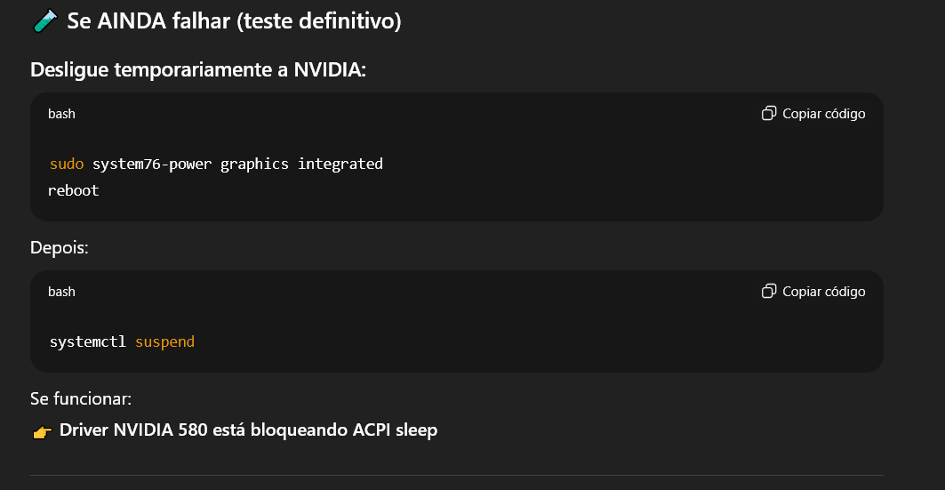

Joguei tudo aqui no chat gpt, e pedi para ele detectar uma possivel solução. Saiu esse resultado:
Análise específica do seu hardware
Acer Nitro AN515-45 + BIOS Insyde 1.10
Esse modelo é conhecido por:
esconder S3
exigir mem_sleep_default=deep
quebrar sleep com drivers NVIDIA novos
No Windows, o fabricante usa Modern Standby (S0ix).
No Linux, isso frequentemente não funciona direito.
Resumo da solução
O problema não era swap nem GNOME, e sim configuração de boot + kernel.
No Pop!_OS o GRUB não é usado (o sistema usa systemd-boot + kernelstub), então qualquer parâmetro colocado em /etc/default/grub é ignorado.
Por isso o mem_sleep_default nunca foi aplicado.
Além disso, o kernel 6.17 + driver NVIDIA 580 acaba desativando os estados de sleep via ACPI nesse modelo (Acer Nitro AN515-45), fazendo o sistema retornar:
Sleep verb "suspend" not supported
Solução aplicada
  1. Configurar o parâmetro correto via kernelstub:
  2. sudo kernelstub -a "mem_sleep_default=deep"
  3. Reiniciar e verificar:
  4. cat /sys/power/mem_sleep
    Deve aparecer deep.
  5. Opcional, mas recomendado:
    • Usar kernel 6.6 LTS ou 6.8 (Pop kernel)
    • Evitar o driver NVIDIA 580 (535/550 são mais estáveis)
Após isso, o systemctl suspend volta a funcionar normalmente.
Testei aqui, mas o retorno foi:
Failed to suspend system via logind: Sleep verb “suspend” not supported
O driver é o 580, tentei instalar outros, mas parece que no Pop OS ele trava na versão 580.
