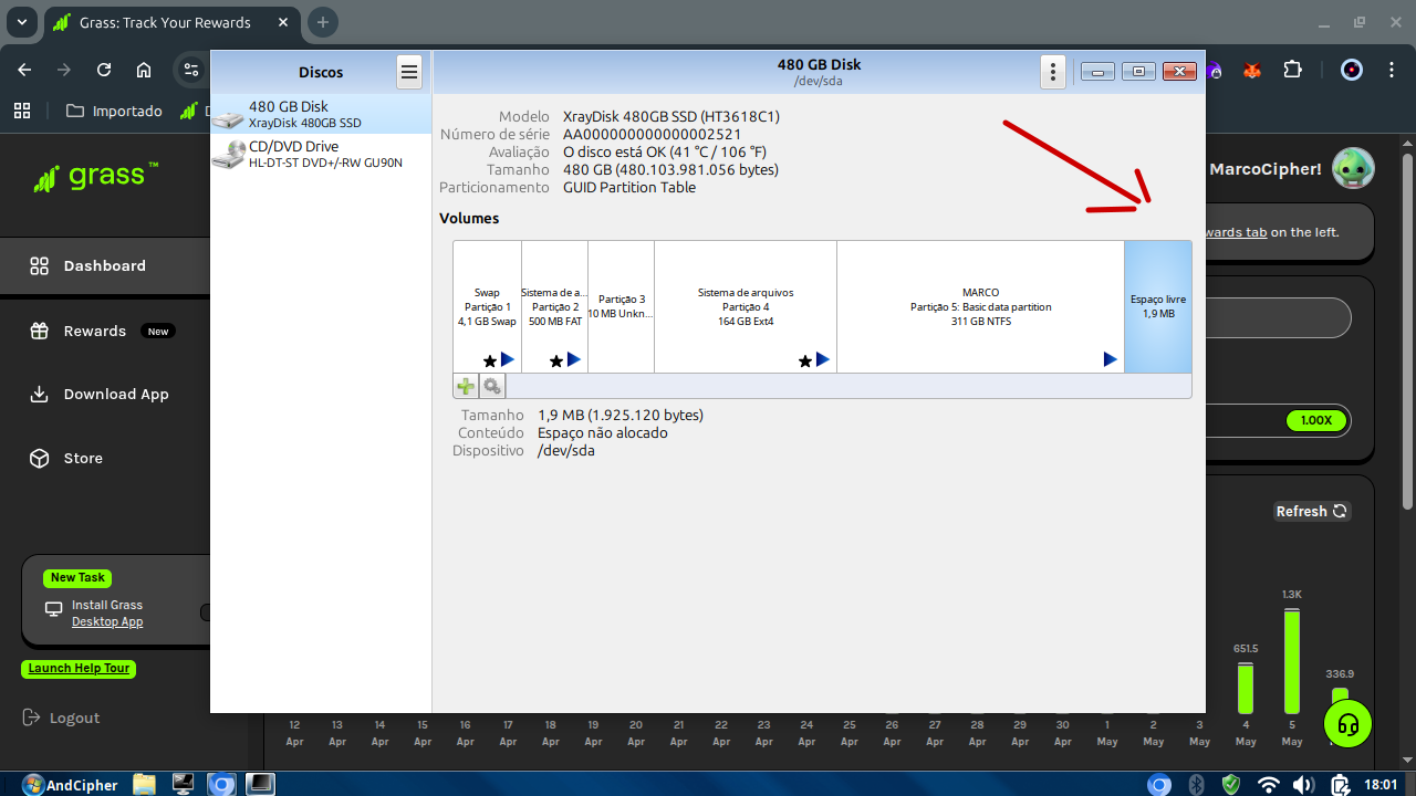

eu criei uma partição de 1mb sem querer e agora eu gostaria que minhas particoes voltase ao normal ,sem essa mini partiçcao de 1mb.Obrigado .

sim amigos é um espaço livre que eu criei sem querer ,
eu entrei no fórum aki para ver se alguém tem um tutorial escrito mesmo como eu redimensiono para sumir esse espaço que ficou vazio .

tentei com gepardet no espaco vazio mais nao tem como sumir com ele , só consigo aumentar ele . agora pelo espaco ao lado dele da para aumenta e diminuir .
Amigo, não precisa se incomodar com esse espaço. Alguns particionadores até adicionam espaço entre as partições automaticamente. Isso é super normal. Tem haver com setores do disco, espaço de memória contínuos, espaços reservados…
