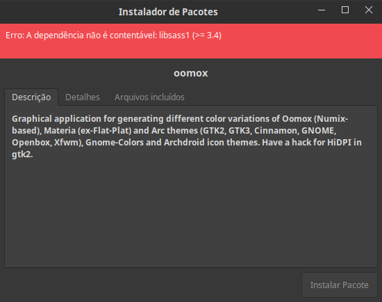

@jeanramos, não foi possível instalar o Oomox, mas de qualquer forma ele também não atenderia minhas necessidades, mas obrigado pela dica.
