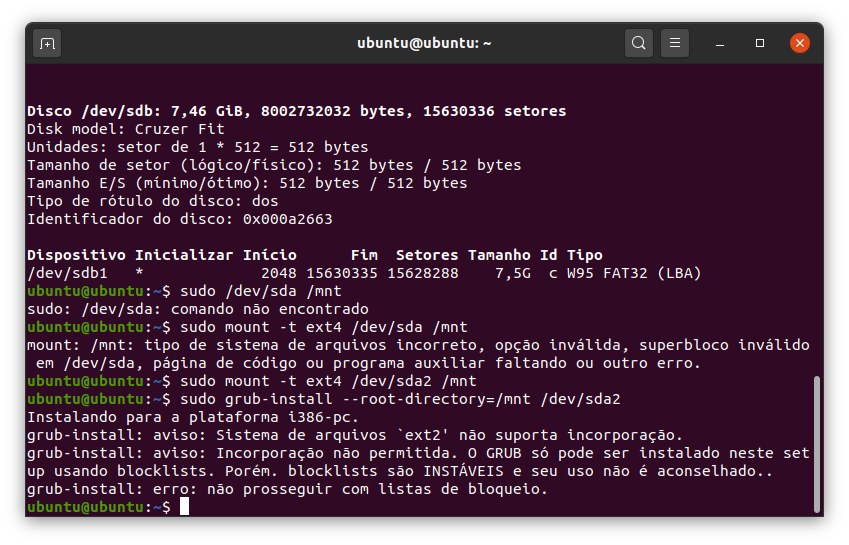

Fiz o procedimento que eu encontrei no fórum mas não funcionou, o touch-pad ainda não está funcionando mesmo eu ter digitado e seguido a dica do colega e qnd eu vou digitar "sudo update-grub pra atualizar o sistema me aparece um erro (/usr/sbin/grub-probe: erro: failed to get canonical path of `/cow)
tá dando esse erro toda vez que eu digito o comando “sudo update-grub”, alguém pode me ajudar com esse problema?
eu tententei instalar o grub seguindo as orientações do site Sempreupdate mas não adiantou em nada, não conseguir instalar o grub e touch pad ainda não esta funcionando.
https://sempreupdate.com.br/como-recuperar-grub-comandos-linux/
Eu usei o programa Boot- Repair pra resolver o problema do boot mas o touch-pad não ta funcionando, sei que se eu reniciar o sistema não vai iniciar por causa desse bug no touch-pad…alguém pode me ajudar a resolver esse problema do touch-pad pra iniciar o sistema?
Captura de tela de 2020-06-06 20-51-02
