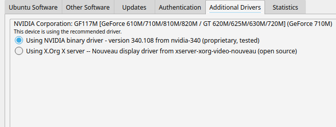

O prime aparecia como das outras vezes mas sem carregar nenhuma configuração. O mbiente começou apresentar erros entao reiniciei. Para minha surpresa e torcendo bastante, surgiu a tela de Login, entrei e estava funcionando, abri o prime com as configurações carregadas, chequei a verção e estava a recomendada e ultima lançada, se me lembro 340.Reiniciei 2x e estava ok. Voltei para Bios e retornei as configurações anteriores ativando o Secure Boot e la estava o problema, nao carregava a placa de video dedicada logo na tela de login, voltei pra Bios e desativei o Secure Boot e Habilitei o UEFI, depois checarei se foi isto mesmo e corrijo se estiver incorreto. Iniciei e a maravilha carregou.
Acontece que o secure boot não deixa carregar alguns drivers por outros sistemas operacionais, acho que forma de segurança ou evitar a instalação de outros sistemas.

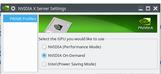

Abaixo dois prints, O prime não esta mostrando as configurações avançadas por que Habilitei em “on demand”.

@aguamole Poise, me dei mau hohe, onosso amigo @CanalOCaraDoTI2 falou sobre o DRIVER 390X NÃO FUNCIONAR LEGAL. eu instalei um game e so saia o som, mudei no prime para dedicado e rolou, depois coloque em INTEL APENAS, reiniciei e voltou meu sofrimento de 5 anos com tela preta.
Desinstalei apos dar um cntl+alt+f2 , reiniciei e loguei sem os DRIVERS mas com resolução de 900x por alguma coisa, isso sempre acontece quando purga driver proprietario. Não consegui resolver a resolução de jeito nenhum e acabei reintalando o sistema. estava tãoooo configurado que quase chorei.
por incrivel que pareça, o unico DRIVER QUE FUNCIONA É ESSE 390.XXX, OS OUTROS DÃO TELA preta.
Se alguem souber o que pode ser me avise.
Deve ser a limitação do modelo da sua GPU man. Muito provavelmente ela não aguenta as versões mais novas do driver e dai da esses problemas. Então recomendo ficar na 390.XXX mesmo e esperar o offload chegar nesta versão de driver (ai vai depender da NVIDIA fazer isso).
