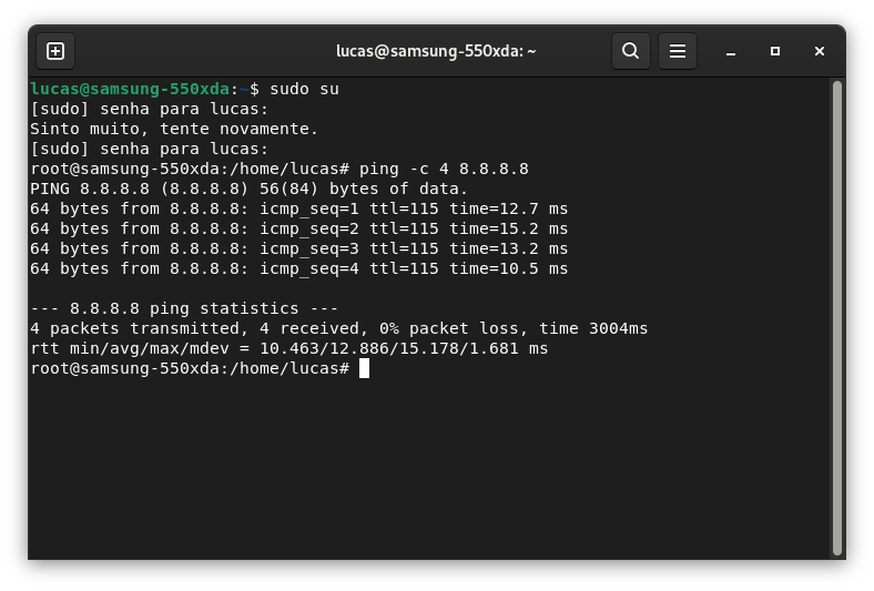

  1. Quando conecta e não navega, geralmente de configuração de DNS, verifique essas configurações no seu aplicativo de rede. Tente configurar os do google por exemplo: 8.8.8.8 e 8.8.4.4.
  2. Outra possibilidade menos provável, seria a configuração do Firewall estar bloqueando. isso vai depender se você configurou firewall ou algo assim. tente realizar um ping e vê se tem retorno.
ping -c 4 8.8.8.8

Outra dica com base na imagem que você me postou do ping, não precisa usar sudo para tudo quando for usar o terminal. O sudo é um recurso que deve ser usado apenas em certas situações, use com cuidado! Apenas quando exige super usuário, tipo instalar um programa via linha de comando. Mas para um usuário iniciante pode usar apenas as ferramentas gráficas.

eu só usei o sudo para aproveitar e atualizar uns pacotes no sistema. mas agradeço a dica, de toda forma
