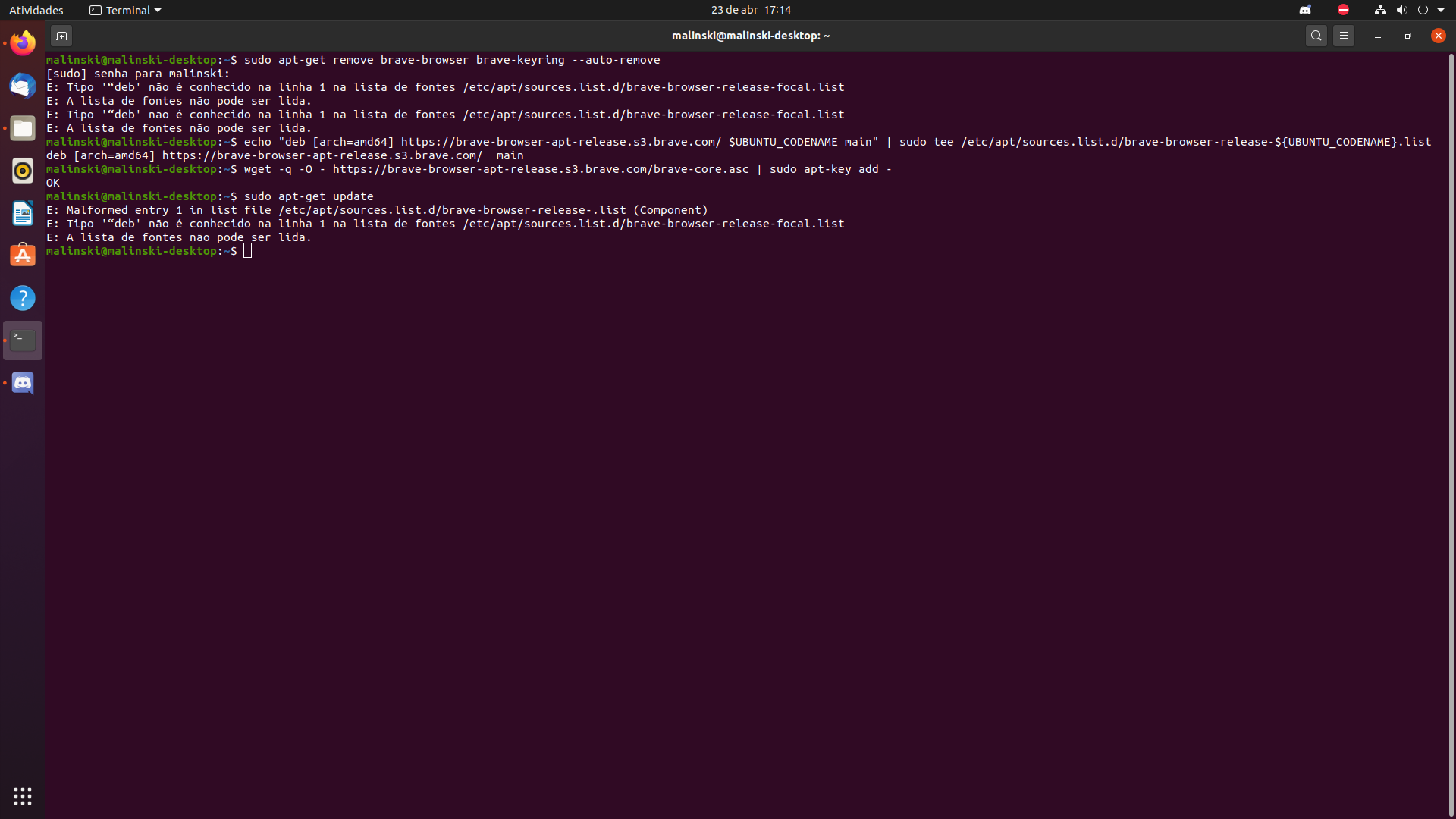

Não consigo instalar nada via terminal
já tentei várias formas e nada de dar certo,alguém pode me ajudar? to usando a versão 20.04 do ubuntu.

Você tentou adicionar algum repositório?
eu tava tentando instalar o brave browser,ai fui seguindo os comandos que eles dão la no site deles e deu nisso ai.

vai aperecer várias listas de repositórios, tenta buscar pelo Brave Browser e apaga a linha que tá dando erro, que é essa que tá dando problema aí na tela. Dps dá um sudo apt update e vê se resolveu

primeiro remove o que tem na sourcelist
sudo apt-get remove brave-browser brave-keyring --auto-remove
depois instale o novo
echo "deb [arch=amd64] https://brave-browser-apt-release.s3.brave.com/ $UBUNTU_CODENAME main" | sudo tee /etc/apt/sources.list.d/brave-browser-release-${UBUNTU_CODENAME}.list
Baixe a chave do repositório do programa com o comando:
wget -q -O - https://brave-browser-apt-release.s3.brave.com/brave-core.asc | sudo apt-key add -
depois atualize
sudo apt-get update
continua a mesma coisa,que coisa complicada.

apague o arquivo
/etc/apt/souce.list.d/brave…list
tenho que ver outro modo de instalar o brave…
mas apagando o arquivo já vai parar com o erro
Quando eu tento excluí da permissão negada.
Utilize o comando:
$ sudo rm /etc/apt/souces.list.d/brave.list.d/brave-browser-release-focal.list

O problema é que tem o caractere " na frente de “deb”, quando deveria ser apenas deb.
Provavelmente você copiou errado o texto. Qual procedimento que você usou para adicionar o ppa?

O comando está errado. O correto é:
$ sudo rm /etc/apt/souces.list.d/brave-*.list
rm: não foi possível remover ‘/etc/apt/souces.list.d/brave.list.d/brave-browser-release-focal.list’: Arquivo ou diretório inexistente
aparece isso.
usei o procedimento do site do brave mesmo.
Ok. Vou explicar o que é preciso fazer, no lugar de apenas dar o comando:
O comando “rm” remove um arquivo, e o “sudo” executa o comando como administrador (root). Isso é necessário pois é um arquivo cujo dono é o root.
Você precisa remover todos os arquivos do diretório /etc/apt/souces.list.d/ que se referem ao brave. Para saber quais são eles use o comando ls <diretório>, que lista os arquivos de um diretório.
Ou seja, ls /etc/apt/souces.list.d/
Depois execute sudo rm /etc/apt/souces.list.d/<arquivo>
Se você usou o comando do site, para remover é:
sudo rm /etc/apt/sources.list.d/brave-browser-release.list
