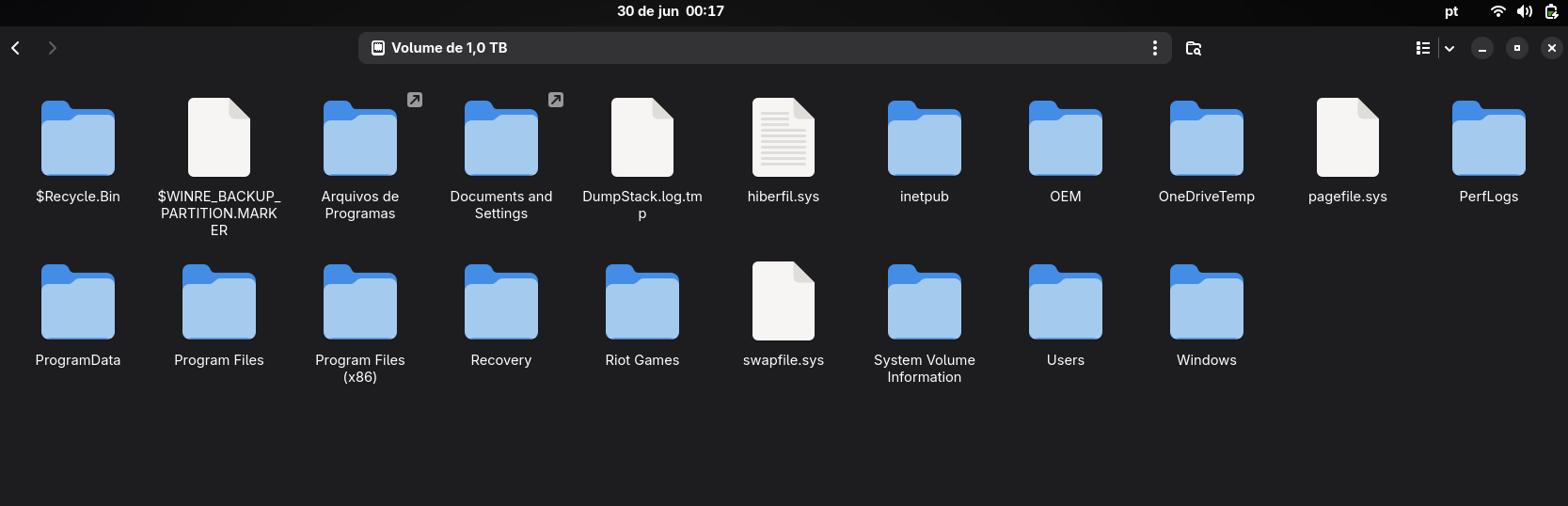

Decidi instalar o Fedora dualboot com o W11 no novo computador, porém, tem um probleminha…não consigo acessar normalmente meus arquivos, além de estar bem bagunçado, não consigo sequer achar a pasta de documentos e imagens do W11 pelo Fedora, mesmo desabilitando a inicialização rápida do windows.
Detalhe: ambos os sistemas estão em sdds separados. Do mesmo estilo do meu notebook velho, só que nunca tive este problema antes

Cara, só uma dica, se você se importa com isso claro. Ali no screenshot tem algumas informações pessoais suas, tipo seu email do outlook, melhor editar e deletar a imagem. Acho arriscado expor seu email principal do Windows assim abertamente na internet!
No mais, segue a dica do amigo acima que vai solucionar seu problema.
Continua desse jeito aqui, cheio de pasta e esse pacote já está instalado
Teus arquivos ficam dentro da pasta users, ai tu seleciona o teu usuário, bem provável que exista um usuário publico também que tu ignora e só entra no seu.
Lá dentro você achará o que precisa.
É pq você está em outro sistema operacional, e você tem acesso a todos os arquivos, incluindo os do sistema.
Teus programas ficam na pasta Program Files, o x86 é para apps 32 bits.
Tem alguns que ficam na appData. Que fica dentro de uma pasta oculta dentro do teu usuário que te falei como entra no comentário anterior.
Cara, infelizmente não consegui achar nada das minhas pastas de livros e pdfs que tenho ;-;
Até alterei as permissões, instalei o pacote do nfts-3g e nada

Vi que os arquivos estavam na pasta do OneDriver ao invés da pasta normal de usuário do Windows. Aliás, o Windows mais atrapalhando que ajudando kk
