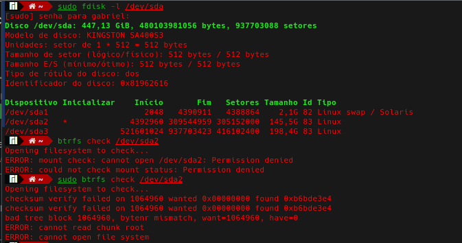

Recentemente tive problemas com o particionamento do meu disco (caca que fiz manualmente). Ao usar o Testdisk (software que recupera partições), fui capaz de reaver minhas partições swap e a partição do Manjaro, de onde escrevo este. O problema é, que minha maior partição, a do Linux Mint, não pode ser montada, alegadamente por estar sobreposta a outra partição. Meu problema é que, qualquer tentativa de mover a partição do mint eliminando a sobreposição é frustrada pois todos os programas que tento reconhecem a sobreposição de partições e se recusam a editar as posições das mesmas. Como posso mover a minha partição do mint, sem perdê-la (afinal ela possui alguns arquivos importantes) eliminando esse problema e sendo capaz de montá-la novamente?
Vale mencionar que tanto a partição do Manjaro quanto a do Mint estão em BTRFS
A seguir imagens do estado atual do meu disco.
Eu diria para vc copiar os arquivos para outro disco, então apagar apagar a partição, recriar a partição com o mesmo início e fim correto (deixa no máximo). Teoricamente com o mesmo começo de partição, vc terá acesso aos arquivos.
Mas se a partição não está sendo montada, é um mau sinal. Provavelmente houve escrita de dados em pontos de meta dados do btrfs, e isso é mortal pro sistema. Tentar uma correção quando chega a esse ponto é altamente provável perder praticamente todos os arquivos.
Mais fácil reinstalar o sistema do que ficar lutando para recuperar uma partição corrompida nesse nível e em btrfs.
