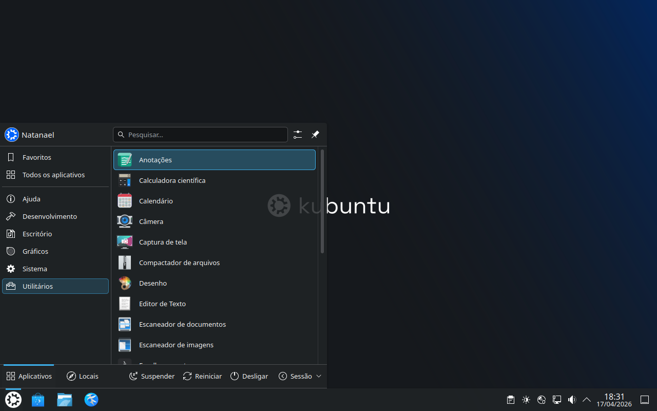

A ideia dessa customização é reformular o a experiência do KDE Plasma no Kubuntu:
  • Redução de carga cognitiva
  • Linguagem acessível
  • Revelação progressiva de funcionalidades

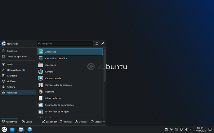

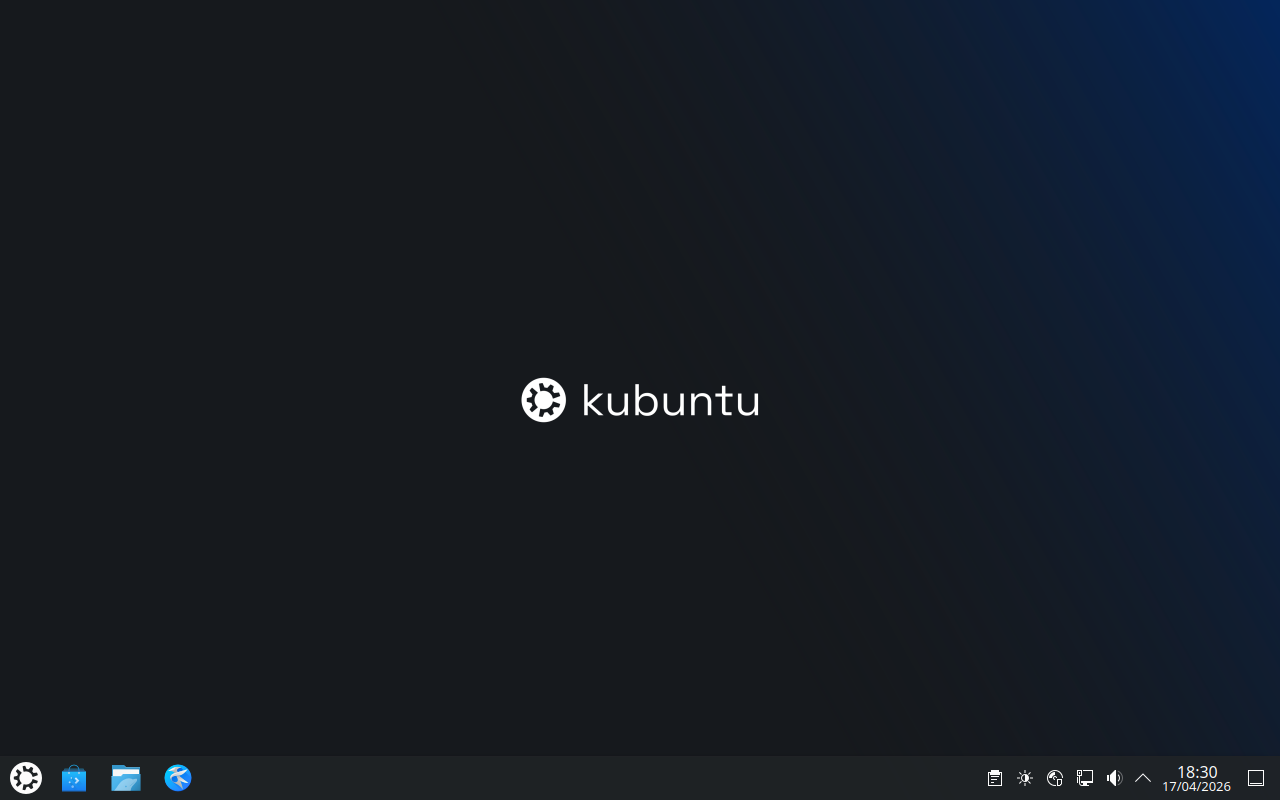

A ideia não é remover recursos, mas tornar o sistema compreensível sem sacrificar nenhuma funcionalidade, como pode ver na imagem acima ele é identico ao KDE normal mas ao abrir o menu:

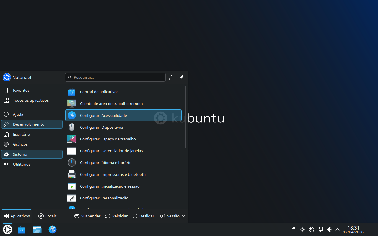

Note que os nomes dos aplicativos são o que ele faz

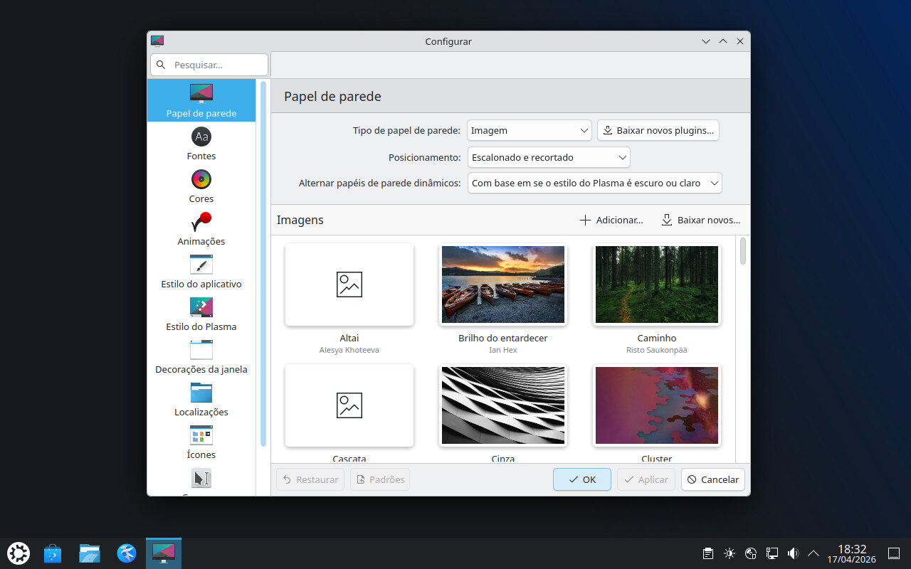

As configurações são quebradas por grupo e carregadas via KCM Shell:

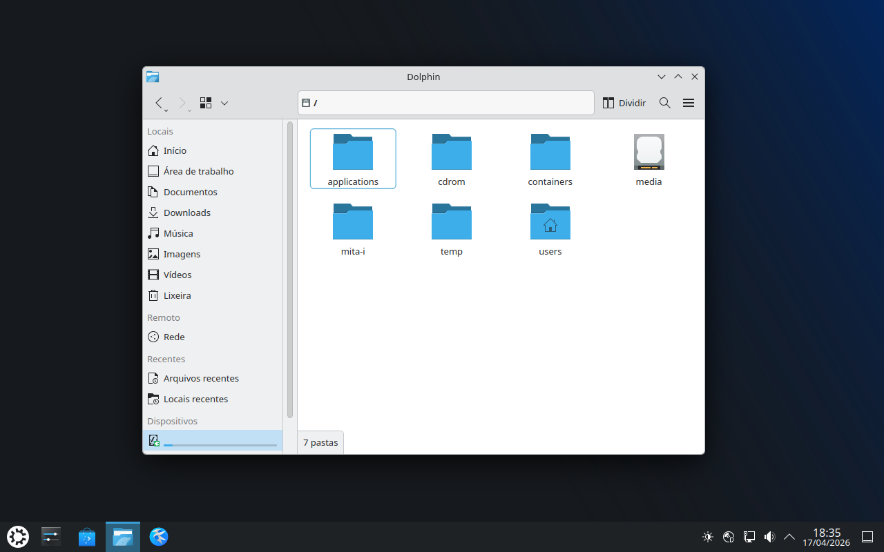

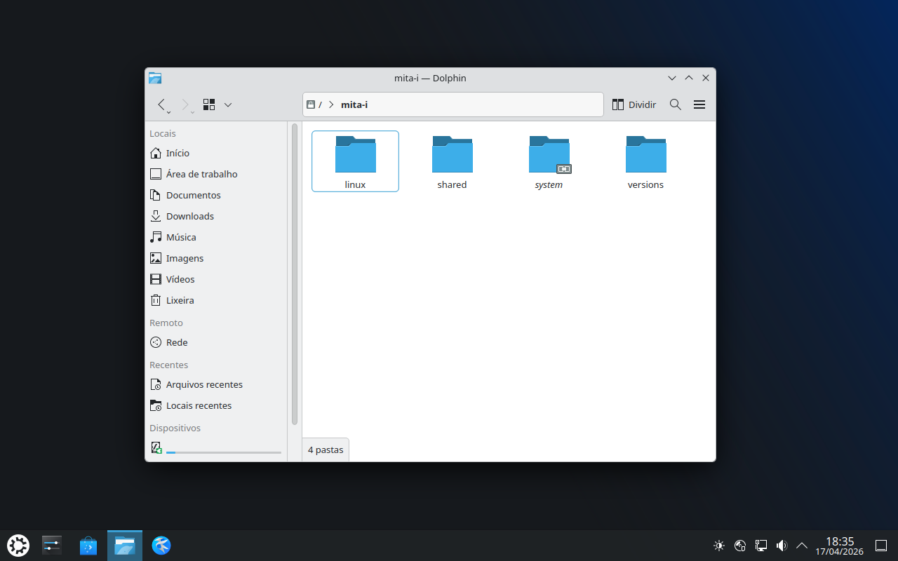

A nível sistema temos um / diferenciado:
Todo o sistema é organizado em /mita-i

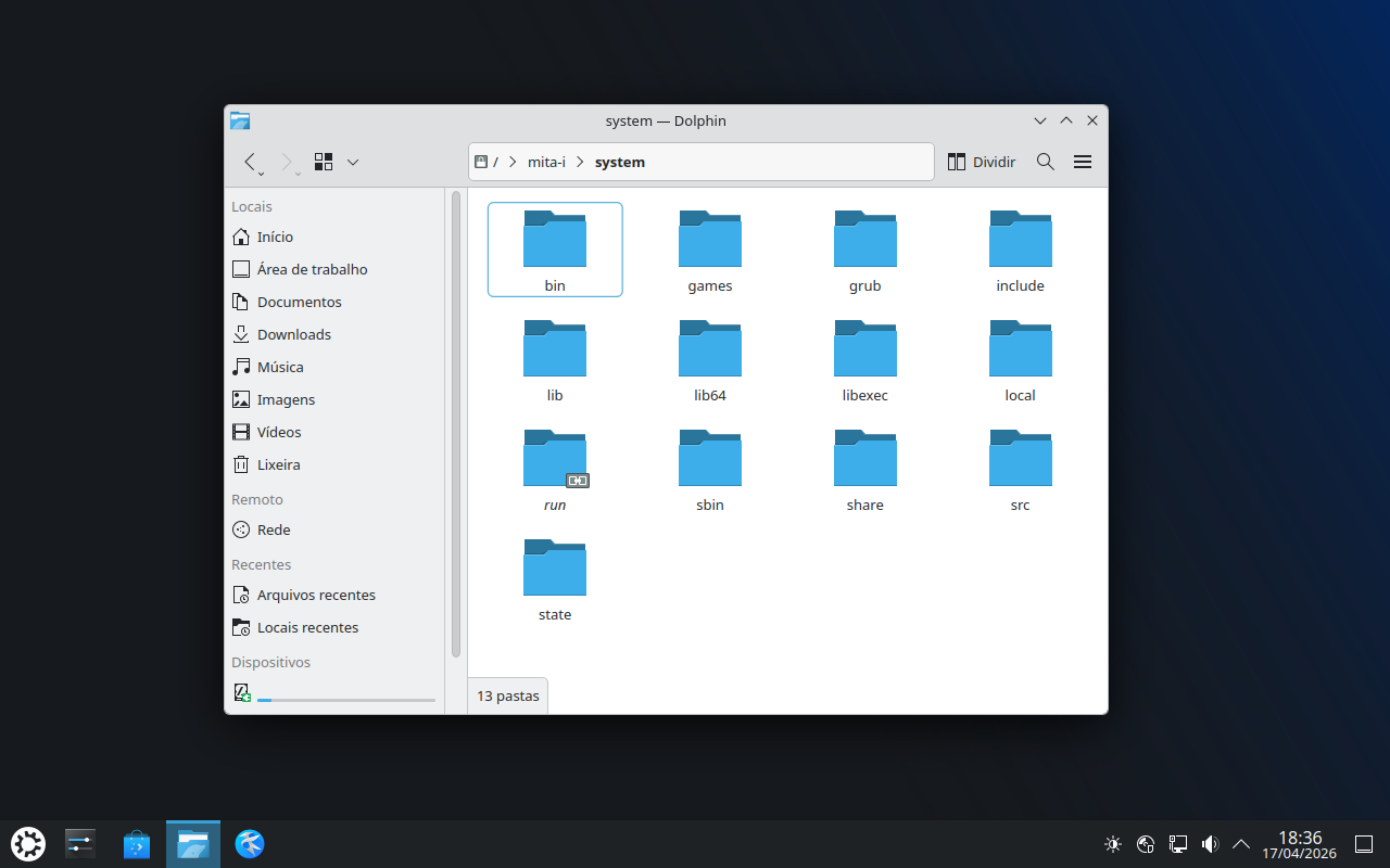

Dentro dela a pasta mais relevante é /mita-i/system
Que como é possivel notar, é o /usr fundido com /var dentro dela (pasta state), flatpaks, snaps e appimages ficam fora

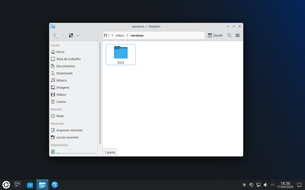

Voltando a /mita-i pasta versions guarda as versões do sistema
Então todo o sistema é basicamente uma pasta, atualizar o sistema é simplesmente apontar o /usr para outra pasta dentro de /mita-i/versions e reiniciar
