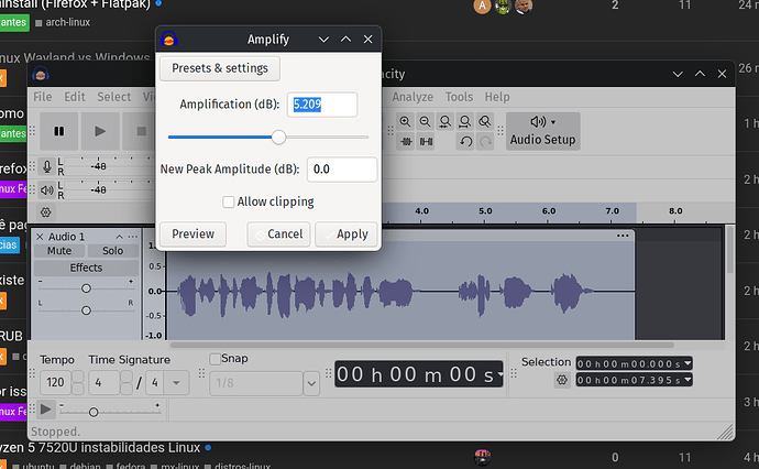

edit 2: fiz um teste com o meu microfone (uso pipewire no Void Linux com Plasma, o mic está em 100% no painel, e o ganho do knob está em meio dia, sem phantom power por que esse mic não usa) e ficou precisando só de 13 db de ganho após eu falar bem perto do microfone para acabar de chegar nos 0db
Acredito que foi por que não falei muito alto. Normalmente não confio muito em IA, mas segundo o Brave AI parece que outros já reclamaram desse microfone no Linux antes.
Com o microfone em 2h, o áudio chega a faltar somente 5db pros 0db:
