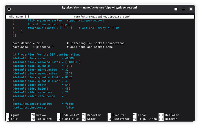

Sobre o comentário acima, realmente era pra funcionar normalmente, mas como não é o caso, fiz uma pesquisa rápida no ArchWiki ao qual também recomendo a leitura e acredito que seja essa configuração que você está procurando.
O nome do arquivo e seu respectivo diretório estão na imagem. Mas como escrito na própria wiki, você precisa copiar os arquivos para outro lugar antes de editar eles, se não o sistema vai reiniciar tudo pro padrão mesmo.
Para configurar o PipeWire, você pode copiar arquivos de /usr/share/pipewire para o local alternativo geral do sistema /etc/pipewire, ou para o diretório do usuário ~/.config/pipewire. Um arquivo com o mesmo nome em um diretório de precedência maior faz com que os arquivos análogos sejam ignorados.
Testa aí e comenta se deu certo!
