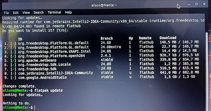

Porque os flatpaks têm atualizações tão “brutais”?
Fui fazer um simples update aqui, e vejam:
(Ps: grande parte do update NESTE CASO é culpa das IDEs, mas tem vezes que baixa runtimes de 3gb só pra atualizar um app minúsculo, tipo um editor de texto)
minha opinião/situação
Eu tenho uma ideia de que é pela forma que os flatpaks funcionam em si, criando plataformas de compatibilidade, mas são arquivos bem grandinhos pra realidade da conexão de internet do “brasileirinho médio” que só quer usar o compiuter, e se o armazenamento for limitado, tipo um ssd de 120gb(meu caso) em pouco tempo vai ficando complicado, moro na zona rural com um 3g bem limitado MESMO, e tive que deixar o comando rolando e parar de fazer qualquer coisa que usasse internet nesse tempo, chatinho, mas dá pra contornar com paciência (bastante)
Eu queria que as pessoas mais experientes da comunidade comentassem o que acham disso, dicas, enfim, joguei o tópico na mesa e saí correndo

Basicamente é isso mesmo, se a atualização de um programa também requer a atualização de dependências, tudo precisa ser baixado e instalado. Também o espaço ocupado começa a fazer diferença, pois diferentes programas podem requerer diferentes runtimes.
Basicamente é uma limitação do BSDIFF (o utilitários que o OSTree, que por sua vez é o backend do flatpak usa) tem, se não me falhe a memória apesar do limite teórico ser 2GB o flatpak limita a 40 MB o tamanho do arquivo que pode ser baixado parcialmente então arquivos maiores que 40 MB são baixados na íntegra, e como diferentes compilações da runtime mexem com mais de um arquivo, acaba fazendo com quem mais arquivos tenham que ser baixados
É que não são “brutais” para maioria que usa e desenvolve flatpaks. O .deb parece ser leve pois provavelmente esta em uma distro LTS, que mantem pacotes desatualizados comparado ao upstream, fazem só backport de correcoes críticas, do contrario iria gastar mais banda que flatpaks, pois via .deb precisa baixar os binarios inteiros.

Isso aí é normal, se você ficou surpreso com isso então vai ficar espantado com o meu peppermintOS só para atualizar um programa conforme a imagem abaixo.
Além de atualizar o programa ele atualiza os repositórios do flatpak, as dependencias do programa para depois começar o download e sem falar que ele ainda aproveita a situação para atualizar os djacentes sem ter nada haver.

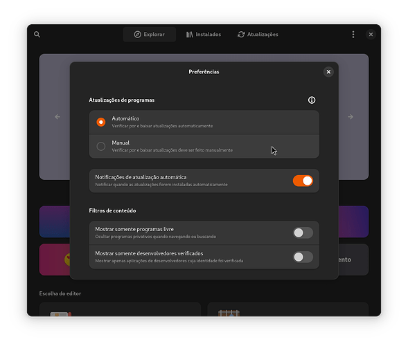

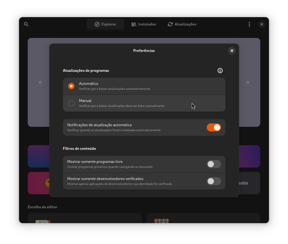

Mas para isso, tem uma solução: Ao menos na Gnome Software, dá pra colocar as atualizações sendo “Manuais”. Assim quem tem uma internet mais limitada, pode atualizar quando ele puder atualizar.
Sim sim, desde sempre eu gerencio todos os updates manualmente, inclusive foi uma das coisas que fez sair do windows10, os updates iam acumulando e só dava pra baixar tudo, de uma vez, sem nem saber o tamnho dos arquivos
