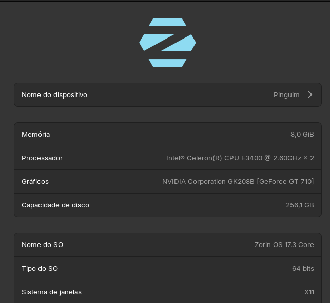

Ola, recentemente, meu computador estava travando muito, ao receber a noticia, de que isso acontecia devido a windows 10 ser muito pesado, decidi mudar para um linux, sem pesquisar muito, decidi testar o zorin, gostei da interface, e era bem pratico, eu notei desde o inicio, que tava estranho, navegar pela internet era algo muito lento, troquei o navegador pelo chromium.
E ficou melhor, desde que não abrisse muitas abas, nada de mais, até recentemente, quando ele começou a travar, e hoje, que ele travou muito, decidi então trocar o zorin, e colocar o Bodhi, que eu usei uma vez, em um notebook bem fraco, e tinha funcionado, deixei no modo de teste, vi um vídeo, dei um tempo, quando fui terminar de ver o vídeo, ele travou.

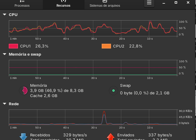

Eu notei que apesar de ter uma parte para swap, o computador não usa ela, o que me faz questionar se tem algo a ver, de toda forma, eu to mandando uma imagem do monitor de sistema, mostrando a parte de swap, e o sistema do PC, sei que tem topicos falando de PC fraco, mas quis fazer esse, mais pelo fato do bodhi não funcionar, e me faz pensar que o problema pode ser outro.
Olha o Zorin pode ser mais leve ou mais pesado dependendo da versao, a Lite usa XFCE e é mais leve e as outras Gnome que é mais pesado. Sobre o swap, ate onde sei ele so é usado se existe necessidade, se nao tem, nao é usado, porque e muito mais lento

Então, a tendência de uso de Swap em distros no geral é 60. Quanto maior o valor, maior será o uso de Swap; quanto menor, menos o sistema irá começar a usá-la.
Você pode ver o valor do seu com esse comando:
cat /proc/sys/vm/swappiness
Eu não sei qual tipo de Swap o ZorinOS usa, mas pesquisando acho que é arquivo de Swap.
Arquivo de swap é um arquivo no disco onde é feita a troca.
Tem outros dois tipos de Swap: partição de swap, que é uma partição separada do disco, e zRam, que é uma compactação feita na própria RAM. O zRAM é considerada o mais rápido dos três no geral.
