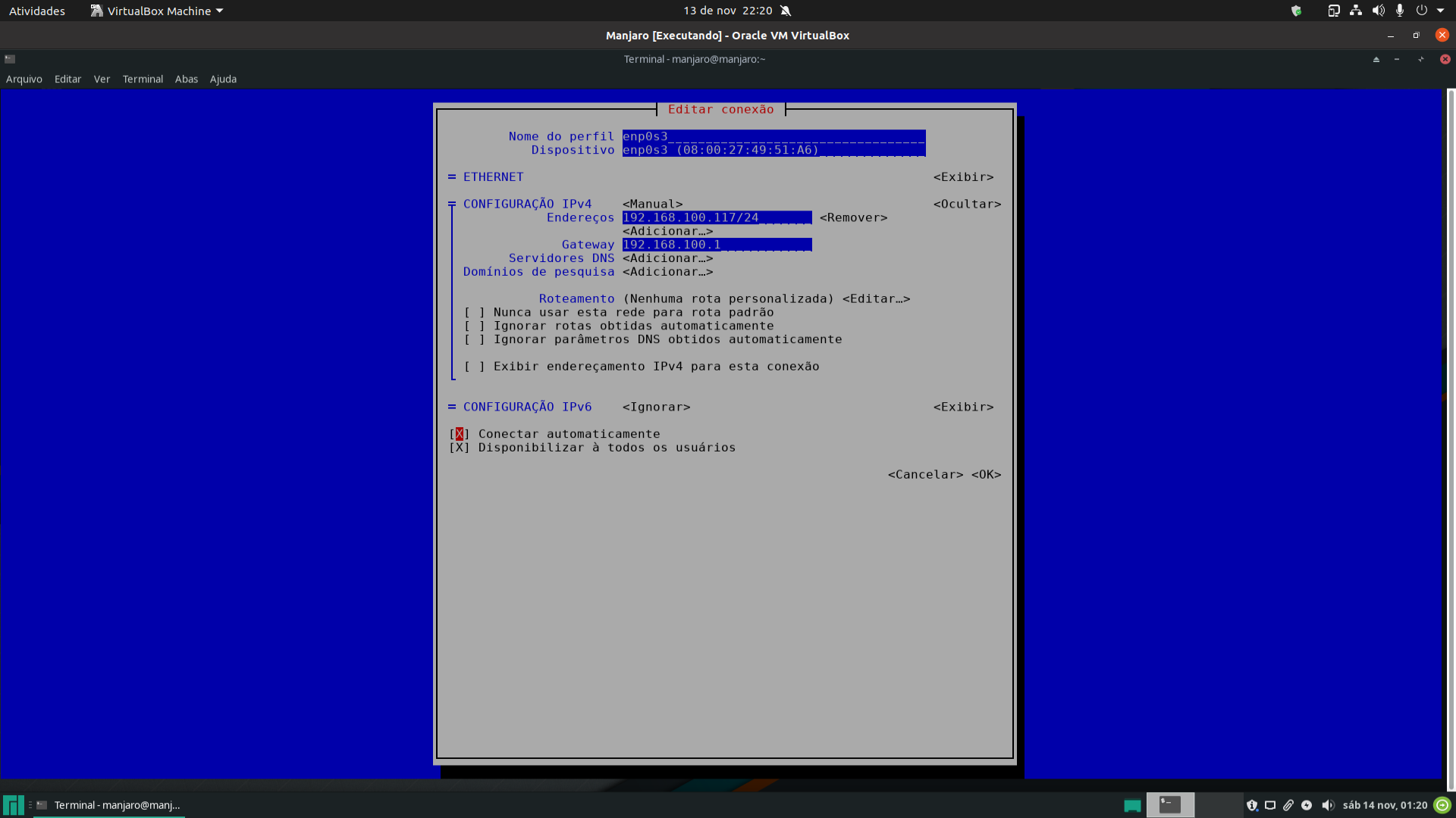

  1. Aqui na minha configuração, parece que até detectou automaticamente, mas se aí não detectar, faça as configurações manuais mesmo e por fim, selecione a flag Conectar automaticamente. Se quiser adicionar DNS na configuração, é só selecionar Servidores DNS<Adicionar> e ir adicionando.
  1. Depois vá em OK > Voltar > Cancelar. Sim, Cancelar, pois o OK é para entrar no menú, então para sair do aplicativo de configuração vá em Cancelar, que ele sai normalmente para o Terminal:
