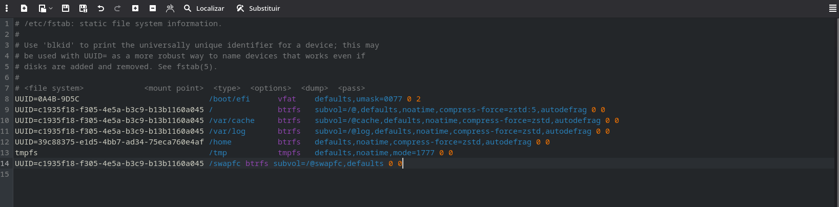

Eu possuo mais de um SSDs e partições, são 3 SSDs junto com mais 3 partições, que são (backup, jogos para linux, jogos para windows, partição para “/home”, partição para “/” e partição para o windows) porem algumas partições/ssd minhas são montadas dentro da pasta /var/lib/os-prober/mount/ e ficam travadas por la como se estivesse partição duplicada. Uso essa separação de partição já faz alguns anos e passei a ter esse problema recentemente, aproximadamente a uns 2 a 4 meses.
Pelas pesquisas que fiz e entendi é que o os-prober é necessário para identificar outros sistemas para o dualboot, até aí está funcionando normalmente, identificando o biglinux e o windows, porem na hora de eu acessar uma das partições na lista de diretórios do Dolphin, por exemplo, ele não abre a partição/ssd que selecionei, ele abre outra, isso ocorre até mesmo com outros gestores de arquivos, como, por exemplo, o Nautilus.
Exemplo do que ocorre, tenho uma partição chamada backup, outra chamada jogos, quando clico em backup ele abre o ssd normalmente, porem quando clico em jogos, ele também abre o ssd backup ao invés de abrir ssd jogos, pois ambos direciona para a pasta /var/lib/os-prober/mount/, isso acontece de forma aleatória, não é sempre com as mesmas partições/ssd e não depende de qual eu selecionei primeiro, às vezes com mais de duas partições/ssd da lista
Já tentei resolver formatando a máquina, já tentei trocando por outra distro, como, por exemplo, indo para CachyOS, BigLinux, BigLinux community com Gnome, mas ambos continuam dando o mesmo problema.
Passei um tempo usando o BigLinux community com Gnome e cheguei resolver superficialmente, se não me engano adicionando as partições dentro do /etc/fstab.
Eu estava com o Gnome até ontem na verdade kkk, pois ontem voltei para o Biglinux com KDE e como reinstalei a distro, voltei a ter esse problema, gostaria de saber se mais alguém está passando por esse problema ou se alguém conhece alguma solução definitiva, pois passei ater esse problema meio que do nada.
A primeira vez que passei a perceber esse problema foi quando precisei trocar o tipo de partição de um ssd que estava em Btrfs para Ntfs, mas era um ssd que eu armazeno arquivos e não tem vinculo com o sistema, e mesmo testando voltar ele para o Btrfs o problema persistiu.
Pesso desculpas pelo textão kkkk, tentei detalhar da melhor forma possível e evitar que fique confuso

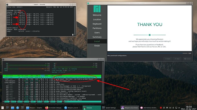

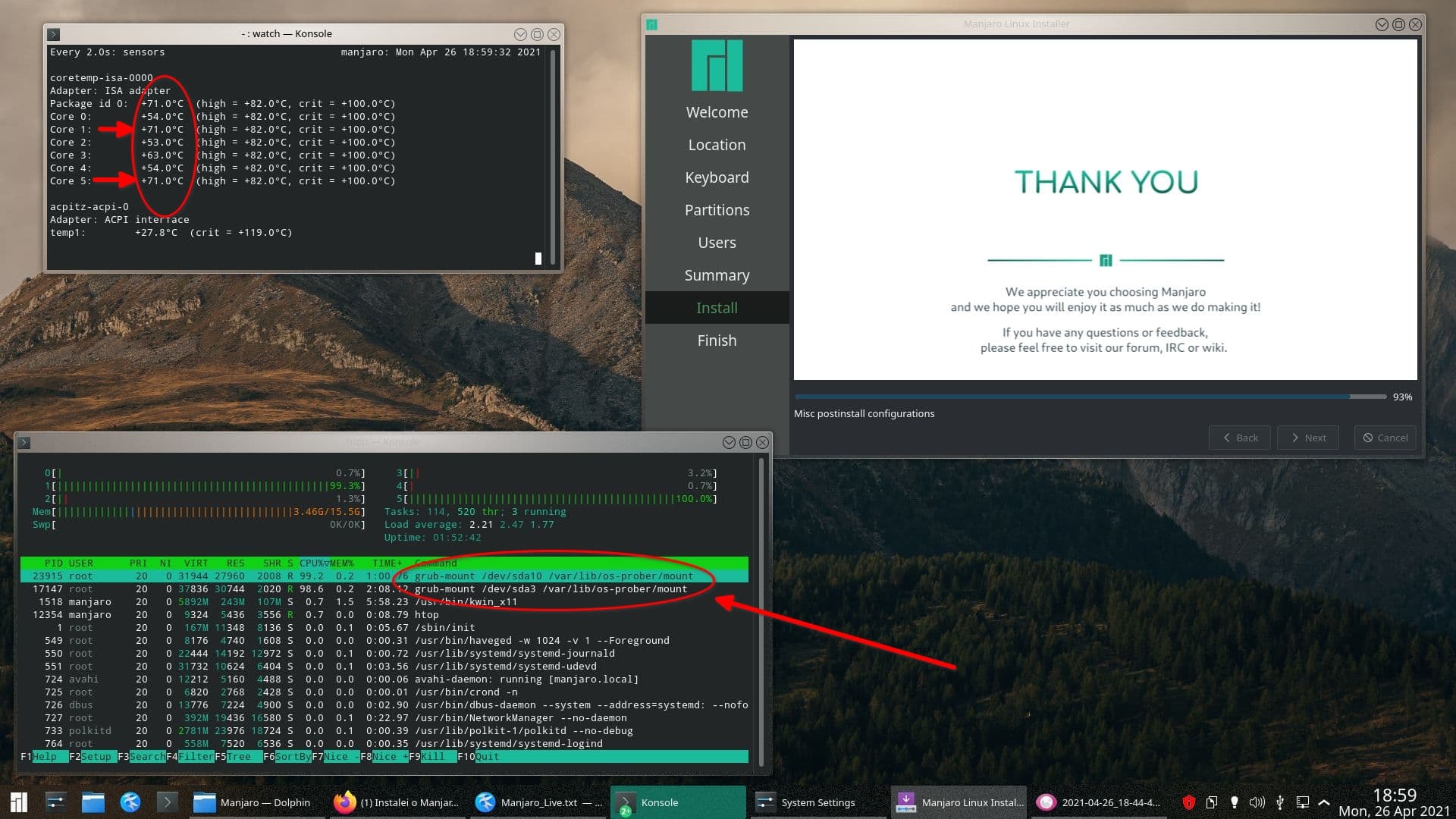

Montagem feita pelo os-prober, só vejo acontecer durante a instalação de uma distro, pois o instalador se prepara para detectar outros SO que possam existir na máquina.
O instalador do Manjaro costuma gastar muito esforço nessa tarefa – com uso intenso de CPU e muito aquecimento:
Dá impressão que essa montagem “provisória” do instalador não tenha sido desfeita no final da instalação, e permaneceu no SO depois de instalado. – Mas isso é só minha “impressão”. – Não sei se foi isso, nem como, nem porquê.

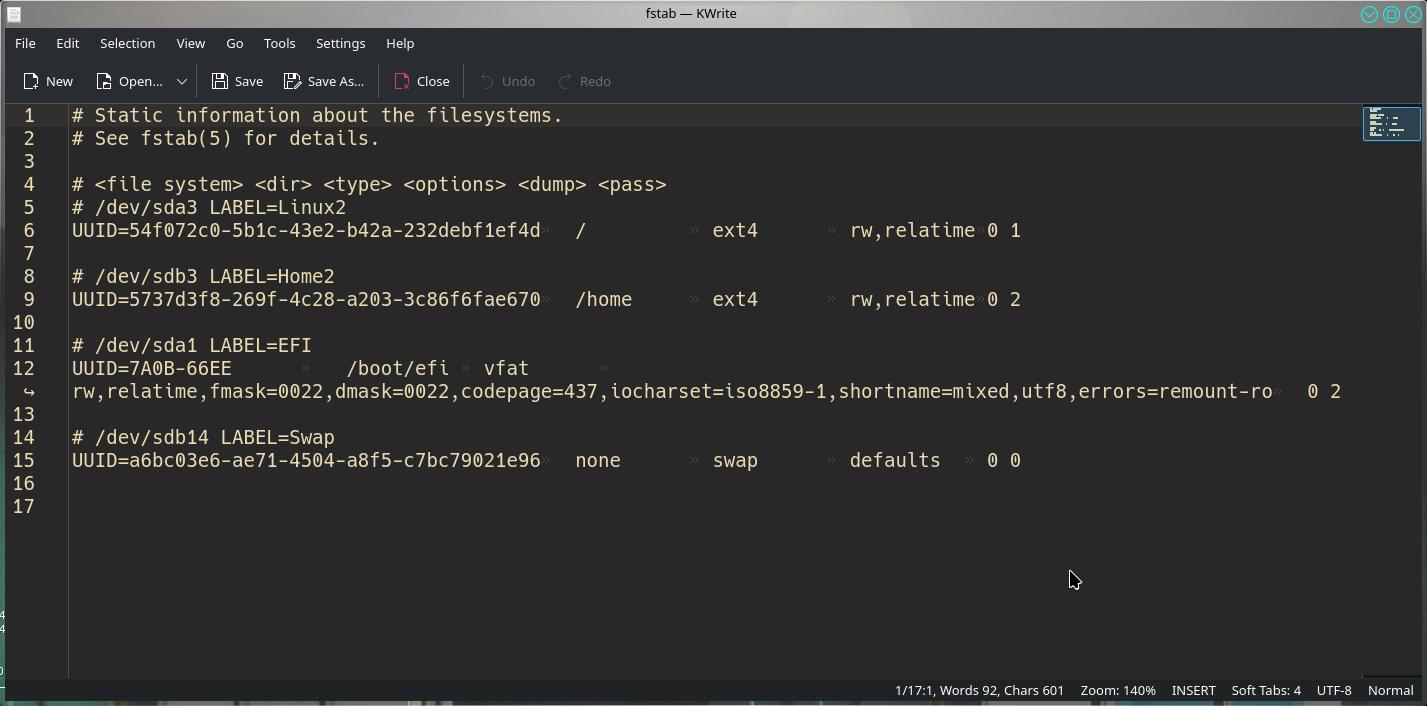

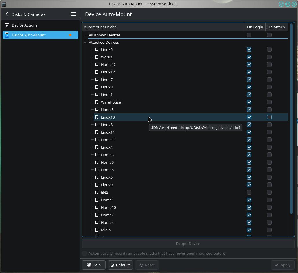

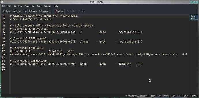

Quanto ao fstab, deixo nele só as partições que fazem parte do SO: – raiz “/”, /home, /EFI, Swap.

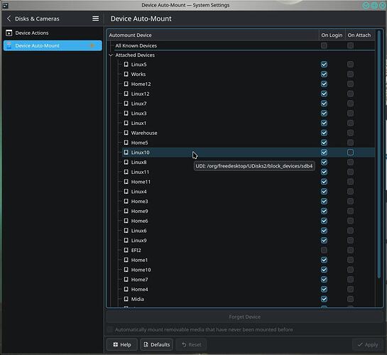

As outras, deixo por conta do uDisks2 – via KDE System Settings:

A minha instalação atual está nesse formato, a distro está pura, não fiz modificações.
