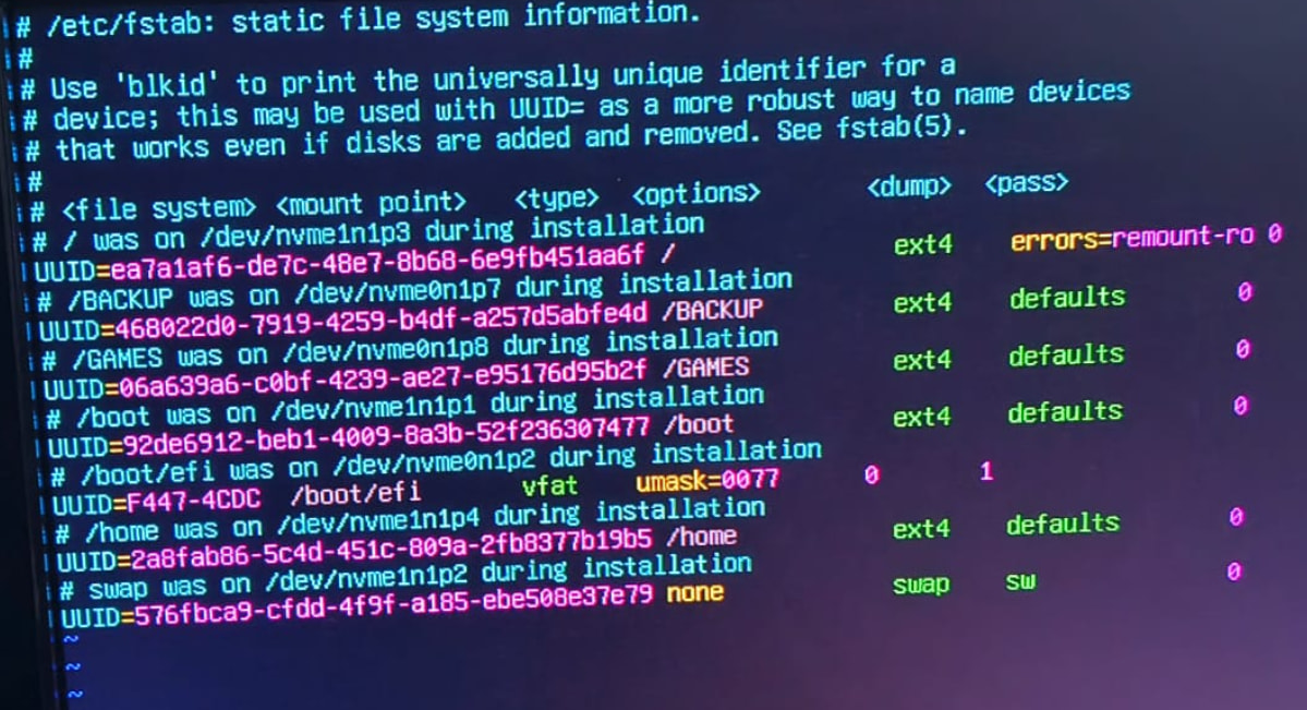

Algumas semanas atrás, precisei mudar o nome e o rótulo de uma partição, reiniciei o Linux Mint 22.3 (ZENA) e surgiu a seguinte mensagem:
“You are in emergency mode. After logging in, type “journalctl –xb” to view system logs, “systemctl reboot” to reboot, or “exit”” to continue bootup.
Forneça a senha de root para manutenção
(ou pressione Control –D para cotinuar):
root@(nome do usuário):~#
Por favor, como devo proceder após usar o comando “nano /etc/fstab” e qual é a ação que é necessária para salvar as modificações realizadas? Abaixo está o quadro mostrando a situação atual do meu Linux Mint.

O sistema ja te deu o que você precisa para verificar o que ocorre, conforme a mensagem acima.
Primeira coisa é digitar journalctl –xb para ver os logs de sistema e procurar os erros.
Qual foi o comando que você utilizou?
Qual a saída do comando?
lsblk -f
Ou
blkid
Ou
blkid -s UUID
