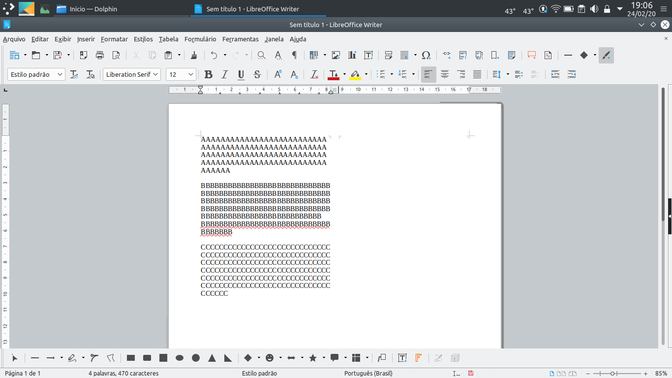

Obrigado pela ajuda mas ainda há um problema, na versão antiga era possível colocar cada parágrafo em coluna, independentemente dos demais, nesse modo que você encontrou só existe a opção de colocar a página inteira em duas ou mais colunas. O que eu necessito era que fizesse como na versão 5.
Vou subir dois prints, o primeiro que eu tirei agora, quando tentei colocar apenas o parágrafo “BBBBBB” em coluna, e o segundo de uma formatação de coluna que fiz um tempo atrás, nas questões 04 e 05.
Gostaria de poder continuar fazendo a formatação em colunas, por parágrafo.

Quando eu adiciono colunas nos meus documentos .odt, eu o faço é via Seções.
Vá em Inserir e então Seção… (se quiseres, podes fazer isso com o parágrafo a ser dividido em colunas já selecionado).
Não sei como é em versões anteriores, mas no LibreOffice 6.3.4 a opção “Colunas” (FormatarColunas) aplica as colunas diretamente no estilo da página, de forma que o documento todo (caso este só tenha 1 estilo de página) será dividido em colunas.
Ok, resolveu com o inserir seções! Menos intuitivo mas igualmente eficiente.

Faz separado:
Existe a caixa para marcar: Aplicar a: Seleção Atual
Digitei os parágrafos primeiro e depois selecionei cada um deles escolhendo a quantidade de colunas.
