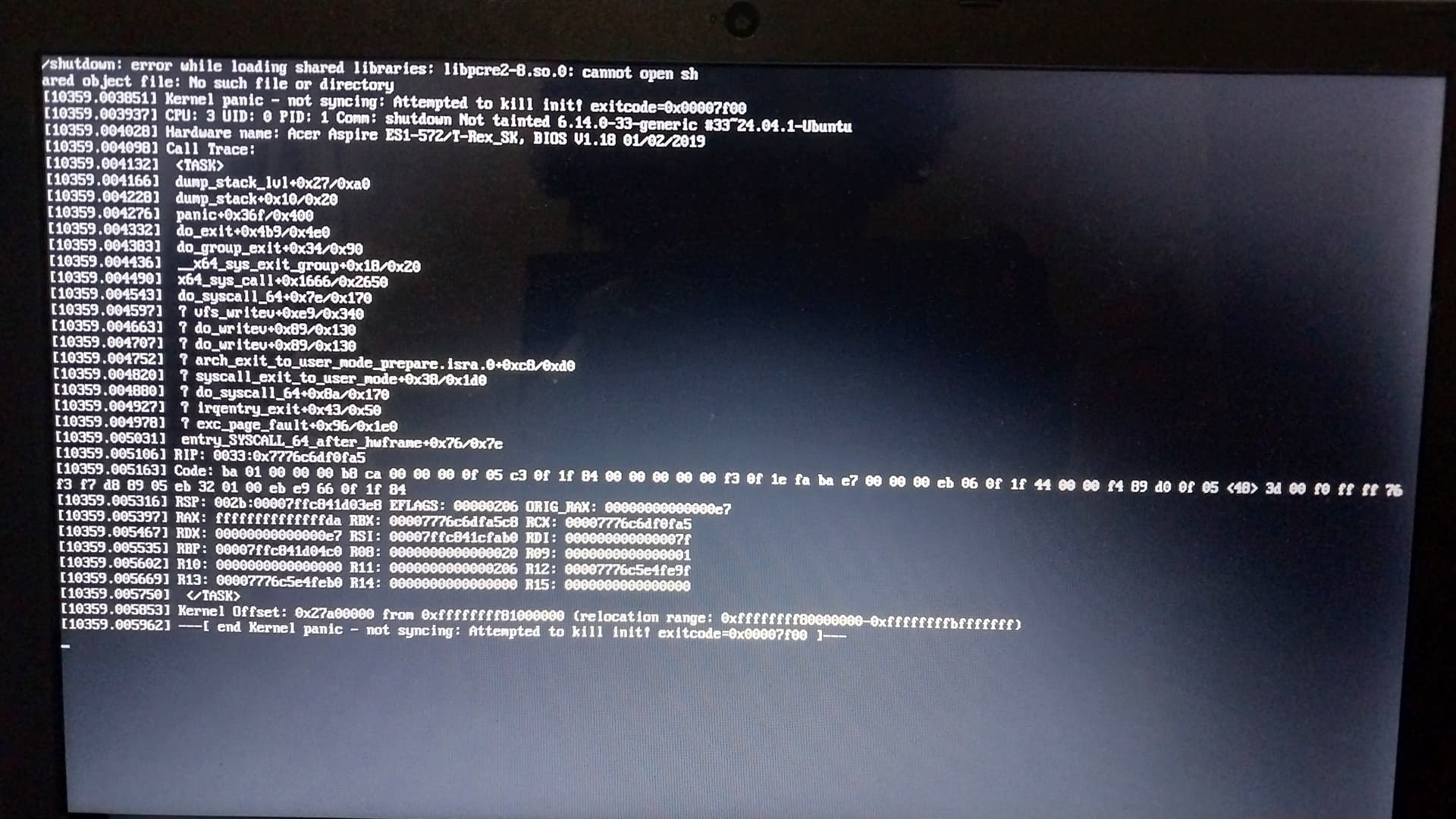

Olá, eu estava reiniciando meu computador após uma atualização, e deu essa tela. Eu não faço a menor ideia de como resolver isso.
Eu queria saber tbm se isso pode comprometer os arquivos internos do hdd, eu estou temendo isso pq tenho arquivos importantes aí

Qual distribuição está usando? Pode ser que tenha atualizado o kernel e tenha dado algum problema no meio da atualização.
Normalmente, quando ocorre uma atualização de kernel as distros mantém pelo menos uma versão anterior de backup. Tente escolher uma versão anterior de kernel no menu de inicialização (Grub), se não aparecer o Grub, pressione a tecla SHIFT enquanto o computador inicia. Depois vá nas opções avançadas, e selecione uma versão anterior do kernel.

Tem algum detalhe faltando, o log está acusando que bibliotecas básicas como o parse de expressões regulares foram removidos, no Mint o APT e DPKG vem ajustados para não remover de forma implícita esses arquivos… tem certeza que foi só uma “atualização”?
Use o Grub para iniciar a versão anterior do kernel, veja se inicia.
Porém o erro indicado (falta da libpgre2) parece ser algo bem grave, um arquivo importante do sistema está faltando. Se for isso, iniciar com o kernel anterior vai cair no mesmo problema. Seria o caso de verificar porque esse arquivo está faltante:

Dificilmente acho que uma atualização causaria o problema, a menos que o processo tenha sido interrompido por falha de energia elétrica ou desligamento forçado do computador. No segundo caso poderia sim, exatamente na cópia de um arquivo importante, o processo ter sido cancelado e o arquivo ficou “deletado”. Corrigir um erro assim é possível mas bastante complicado quando o arquivo é essencial para o carregamento do sistema. O ideal seria iniciar o sistema com um pendrive em modo live, verificar a saúde do disco, montar a instalação atual via chroot e tentar reparar o sistema. Mas isso já é tarefa para algum entusiasta ou técnico.
Boa tarde e boas notícias (eu acho?). Eu liguei o notebook essa tarde e iniciou normalmente. Tive sorte pq consegui fazer um backup pros meus arquivos. Apesar disso ter acontecido, eu queria entender o pq isso aconteceu, pois, se fosse uma biblioteca ausente que causou esse kernel panic, até agora não acessaria meu notebook, né?
