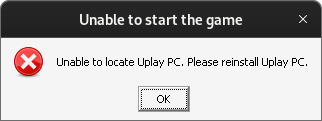

Tenho o jogo na Steam, no meu Debian. Mas toda vez que tento abrir o jogo, aparece a seguinte mensagem:

Parece que deu algum BO com a uplay e não está localizando ela, precisa instalar
Uma forma facil de fazer isso é usando o ProtonTricks
Vê se você encontra ele na loja pra instalar, tem versão flatpak dele, mas me parece que tem nos repositórios do debian tbm
Abrindo ele, você seleciona o jogo que você esta tendo problema e depois procura Ubisoft Connect, marca, da um ok, e segue com o instalador, bem simples

consegui instalar facilmente o protontricks e seguir as instruções do vídeo. mas mesmo assim, o problema persiste
